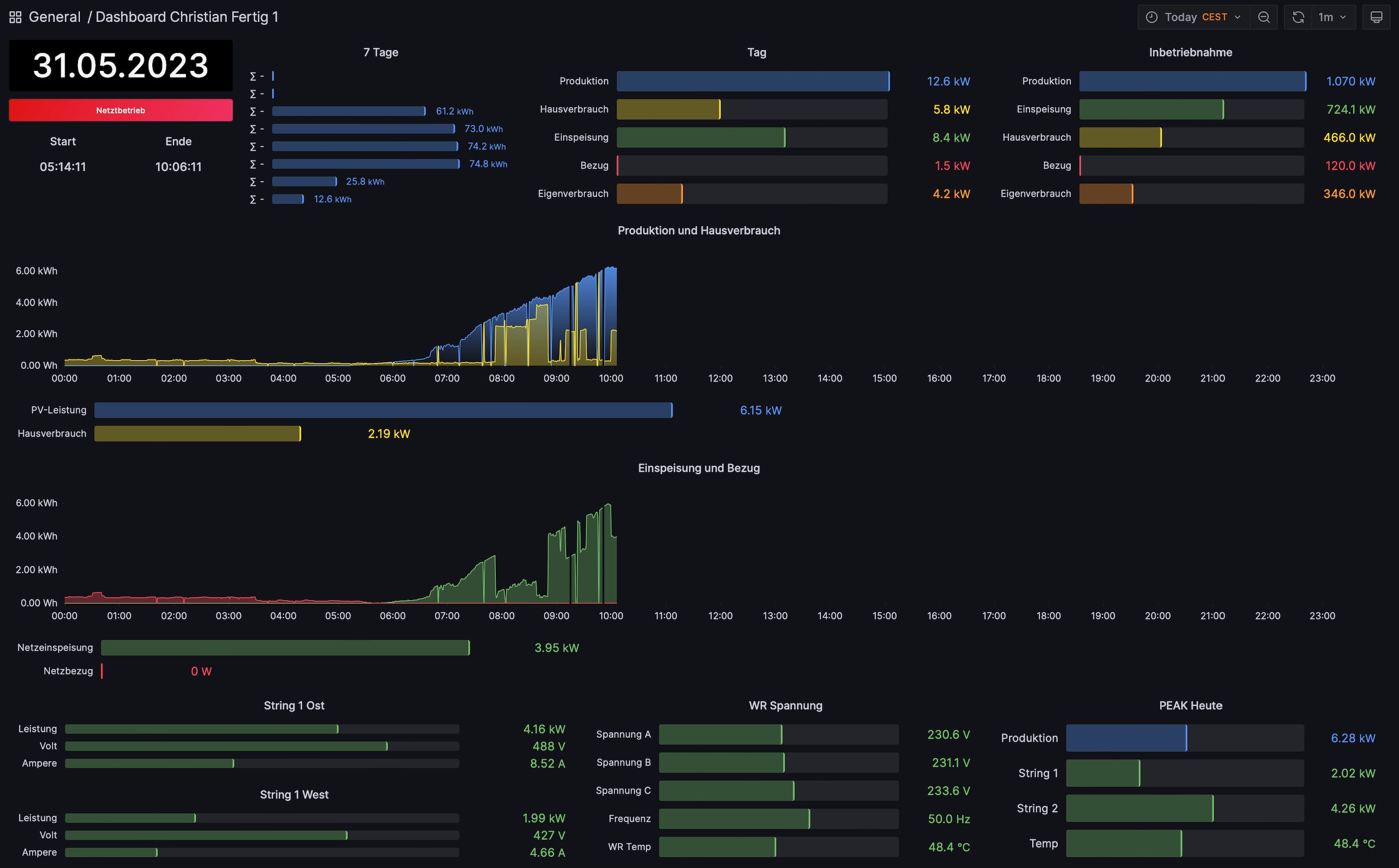

:D Hallo,
ich habe die Solaranzeige zum laufen gebracht und bin sehr begeistert. :D
Jetzt würde ich noch gerne die Temperatur (CPU und GPU) vom Raspberry Pi 4 anzeigen lassen. Geht das überhaupt? Und kann ich mir für das Raspi-Gehäuse einen steuerbaren 5V Lüfter besorgen? Mittlerweile komme ich auch auf das OS Debian :D , finde da aber keine Einstellung für den Lüfter.
Grüße Christian

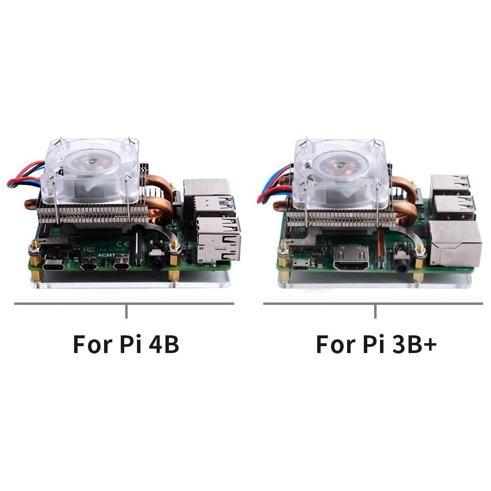

ich nutze einen Ice Tower zum kühlen.
https://www.berrybase.de/ice-tower-cpu- ... spberry-pi

Hallo GT Speedster,
lege eine _math Datei an mit folgendem Inhalt:
<?php
//  Raspberry Temperatur in die Infux Datenbank speichern
//  Die Temperatur steckt in der Variable $RaspiTemp
//  So wird die Zusatz Query zusammengestellt.
//  Alle Daten werden in die aktuelle Datenbank des Gerätes in das Measurement "Service" geschrieben.
//  Der Zeitstempel ist der 'zentrale Timestempel'
//  Damit ist die Visualisierung in Grafana sehr einfach.
$aktuelleDaten["ZusatzQuery"]  = "Service  RaspiTemp=".round($RaspiTemp,1);
$aktuelleDaten["ZusatzQuery"] .= "   ".$aktuelleDaten["zentralerTimestamp"];
$aktuelleDaten["ZusatzQuery"] .= "\n";
//  Wenn der Wert auch in die LOG Datei geschrieben werden soll.
$funktionen->log_schreiben("Raspberry Temperatur: ".round($RaspiTemp,1)." °C",">  ",5);
dann hast du die Temperatur des Raspi in der Datenbank im Measurtement "Service".
Wie die _math Datei genau heißen muss, hängt von deinem ausgelesenen Gerät ab.
Viel Spass beim Programmieren. :D :D
