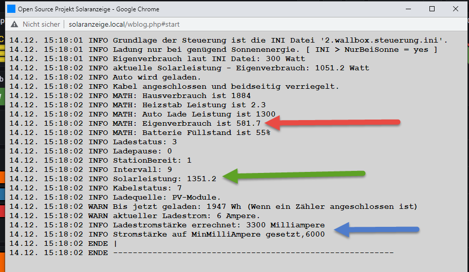

ich habe folgendes Problem:
- Solarleistung liegt bei 1351,2 Watt (grüner Pfeil)
- Eigenverbrauch liegt bei 851,7 Watt (roter Pfeil)
Somit bleibt rechnerisch über den Daumen 500 Watt über ;-)
Er erkennt es ja auch und berechnet eine Ladestromstärke von ca. 3A - da dies die Wallbox nicht kann setzt er die Stromstärke auf 6A (blauer Pfeil)
Ich würde mir wünschen, dass die Ladung dann unterbrochen wird.
Wie kann ich das umsetzen? Stehe grade aufm Schlauch.

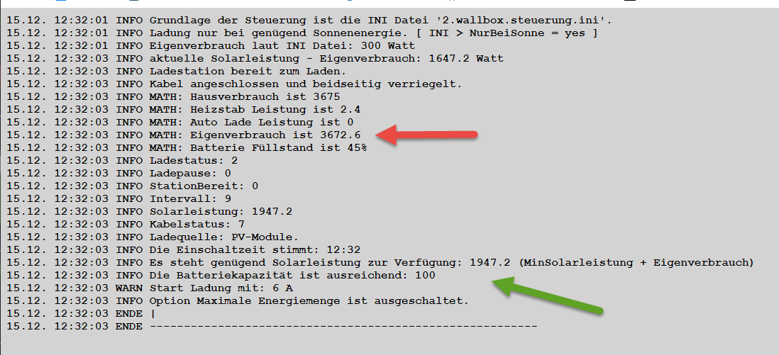

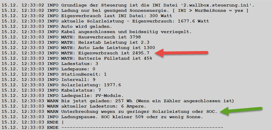

Ich habe heute wieder das Problem, das er die Ladung startet und direkt bei der nächsten Überprüfung wieder beendet
Obwohl der Eigenverbrauch mit über 3600 Watt deutlich über der Solarleistung (1950 Watt) ist, ist die Steuerung der Meinung, dass genug Solarleistung vorhanden ist:
Beim nächsten Intervall prüft er wieder und stellt diesmal korrekterweise fest, dass nicht genug Solarleistung zur Verfügung steht:
Wo habe ich denn da einen Knoten im Kopf?

Ich habe ein bisschen das Gefühl, dass er bei der Überprüfung die diese Logzeile ausgibt ...
INFO Es steht genügend Solarleistung zur Verfügung: xxx (MinSolarleistung + Eigenverbrauch)
... nicht die Variable Eigenverbrauch aus der Wall-math.php genommen wird, sondern der Wert aus der INI Datei?
Kann das sein?

Das Problem ist ein kleiner Fehler in der wallbox_steurung.php. Wenn die Ladung noch nicht gestartet war (Ladestatus = 2) wurde die Variable "NurBeiSonne" nicht berücksichtigt. Deshalb der Fehler. Ich habe das jetzt berichtigt. Bitte ein Update auf die Solaranzeige machen, dann sollte es funktionieren.

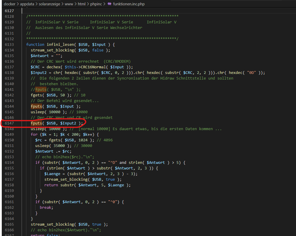

[15-Dec-2022 20:01:58 Europe/Berlin] PHP Parse error:  syntax error, unexpected 'uts' (T_STRING) in /var/www/html/phpinc/funktionen.inc.php on line 6147
Hast du eine Idee?
Oder wo könnte ich noch gucken?
Habe eine Multiregler Config im Einsatz aber beide Regler aktualisieren nichts. Auch die Werte über MQTT kommen nicht mehr rein.

Fehler Gefunden,
In der Zeile war zwischen fputs ein Leerzeichen, zusammenschreiben und es läuft wieder.
Re: Probleme mit Überschussladung
Vielen Dank für den Hinweis! Habe ich sofort geändert. Wie das passiert ist, weiß ich selber nicht. Sollte aber nicht passieren. Entschuldigung!
