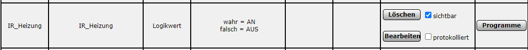

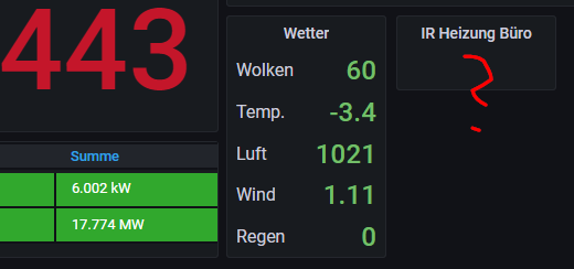

Ich habe im Büro eine Infrarot Heizung und ich wollte eigentlich nur den Status (ob das IR Panel eingeschaltet oder ausgeschaltet ist) an das Dashboard senden. Das IR Panel ist an einer originalen Homematic schaltbaren Steckdose angeschlossen.
Die Dokumentation habe ich wie gesagt dafür durchgearbeitet.
Entweder hakt es nur noch an der korrekten Syntax in Grafana im Dashboard oder es ist irgendwo anders der Fehler.

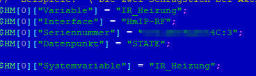

Vielleicht liegt es auch an einem Fehler in den Systemvariablen in der Homematic?!

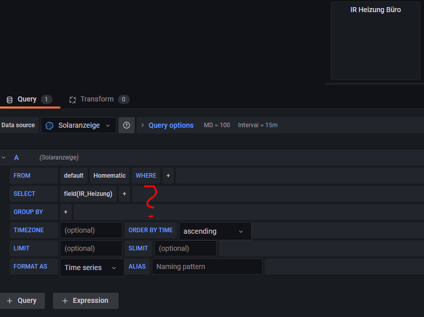

Unter "FROM" kann ich die Homematic auswählen und finde dann auch bei dem "SELECT" im "field" meine Variable IR_Heizung.
Nur wie muss ich Grafana einstellen oder was fehlt da noch damit ich einfach entweder einen simplen Button habe der den Status "AN" oder "AUS" zeigt?
Ich kriege es irgendwie nicht hin.

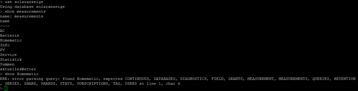

Weiß ich gar nicht. Gestern wurde es schon ziemlich spät mit dem Troubleshooting aber hab einen Post gesehen wo man sich die measurements anschauen kann. Das werde ich später mal machen. Aber die Solarlog Datei hat keine Fehler. Dort sieht alles normal aus.
pv-seb
Beiträge: 17
Registriert: Di 29. Dez 2020, 13:58
Hat sich bedankt: 3 Mal
Re: Wert "An oder AUS" von Homematic Gerät ins Dashboard
Beitrag von pv-seb »
Bin mir nicht sicher ob der Befehl "show Homematic" da richtig ist aber es kommt auf jeden Fall eine Fehlermeldung. (siehe Screenshot)

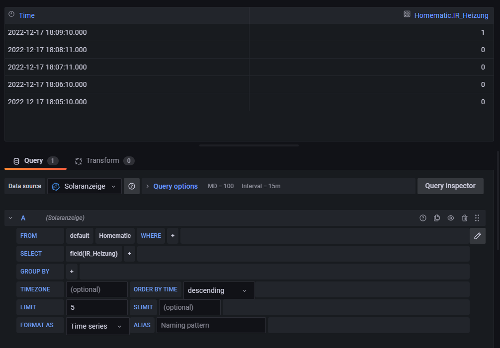

Select * from Homematic order by time desc limit 5
pv-seb
Beiträge: 17
Wenn ich das so eintrage, dann sehe ich dass, wenn ich den Schalter manuell eingeschaltet habe, die 0 zur 1 wird und andersrum.
Also ist ja eigentlich alles gut und alles kommt soweit an wie gewünscht und ich muss nur noch schauen wie ich aus der 0 ein AUS mache und aus der 1 ein AN richtig?
