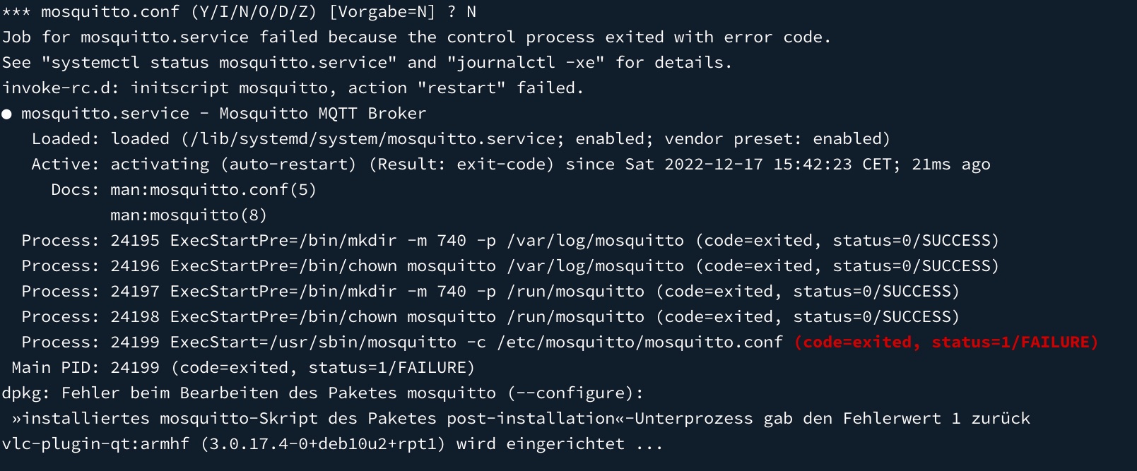

heute habe ich ein „sudo apt-get full-upgrade“ auf dem Raspberry Pi 4 der Solaranzeige gemacht.
Während des Updates wurde ich gefragt, ob ich die mosquitto.conf überschreiben möchte, was ich verneint habe.
Anschließend gab Mosquitto einen Fehler aus. Solaranzeige erhält seither keine Daten mehr von Mosquitto, der die Daten vom Tasmota-Sonoff ausliest und an die Solaranzeige weiterreicht.
Kann jemand helfen ? Screenshots füge ich noch anbei.

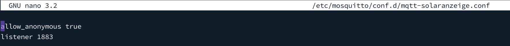

In der Datei /etc/mosquitto/conf.d/mqtt-solaranzeige.conf folgendes schreiben:
allow_anonymous true
listener 1883
Ist das vorhanden? Wenn nicht, bitte anlegen.

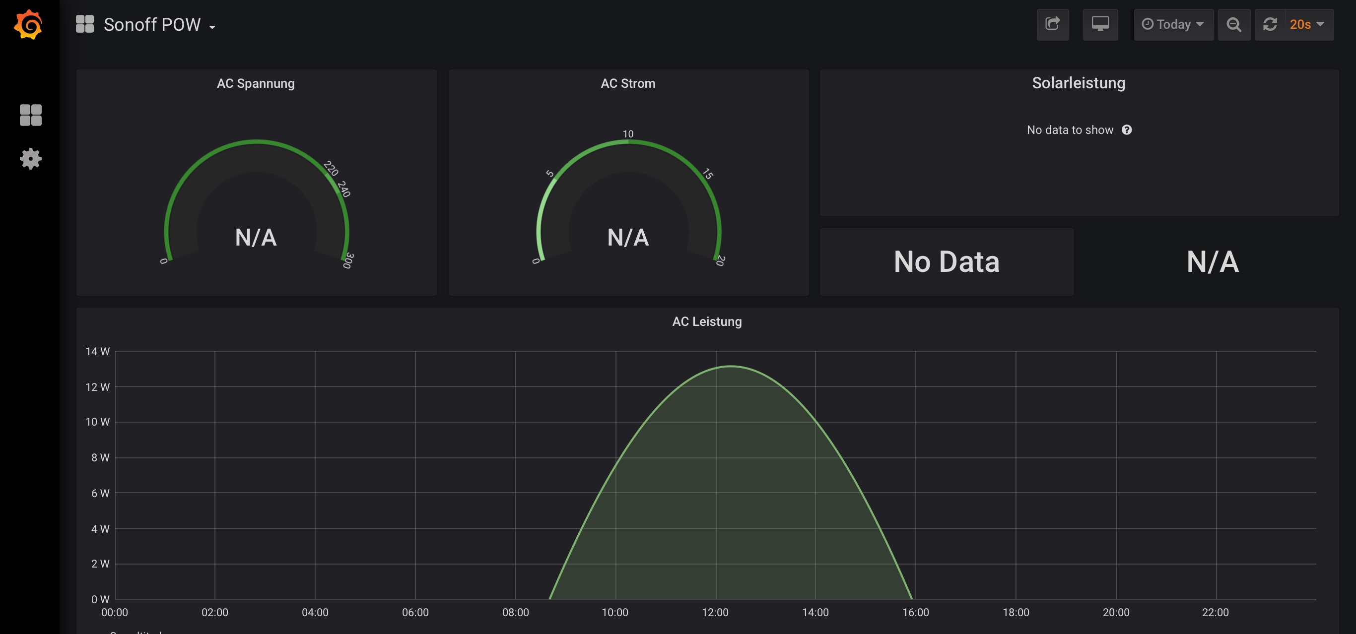

Habe es nun getestet… die zu editierende Datei gab es bisher nicht, sodass ich diese angelegt und den Inhalt reingeschrieben habe.
Die Solaranzeige erhält jedoch keine Daten.
Screenshots füge ich anbei.

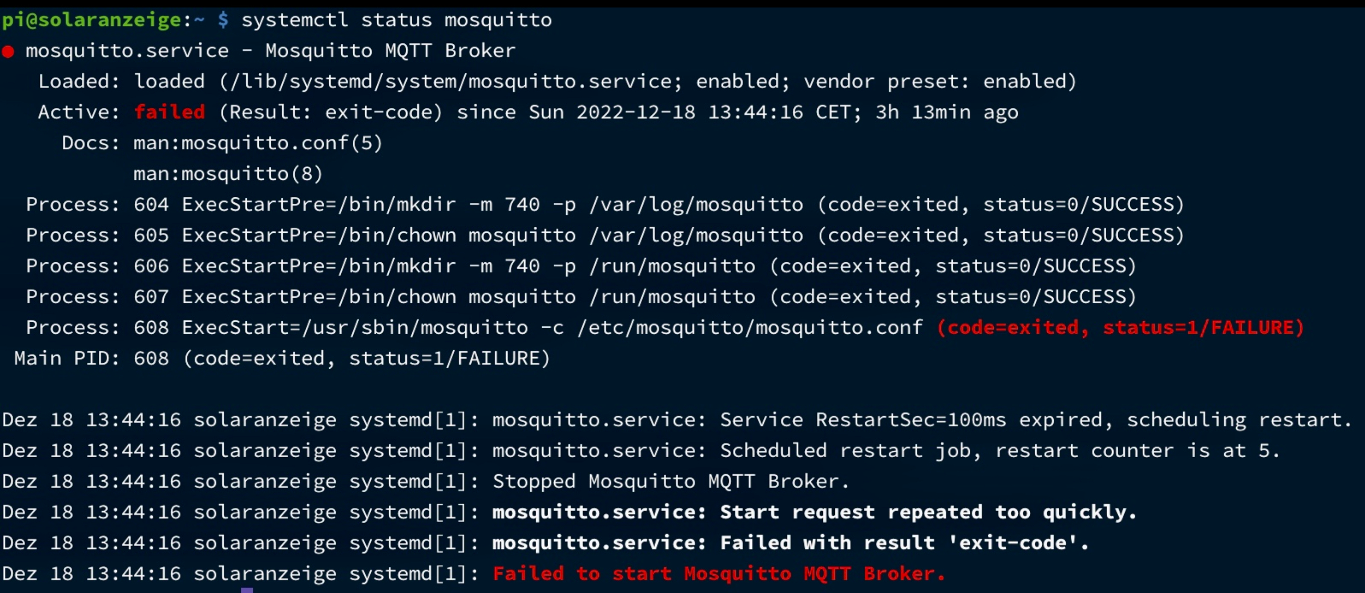

Läuft den der Mosquitto Brocker denn jetzt? Ist er denn auch gestartet?

gebe auf der Konsole bitte folgendes ein:
systemctl status mosquitto
falls er nicht läuft, dann
systemctl start mosquitto
Blebbens
Beiträge: 12
Registriert: Sa 25. Jan 2020, 21:48
Re: Solaranzeige erhält keine Daten mehr
Beitrag von Blebbens »

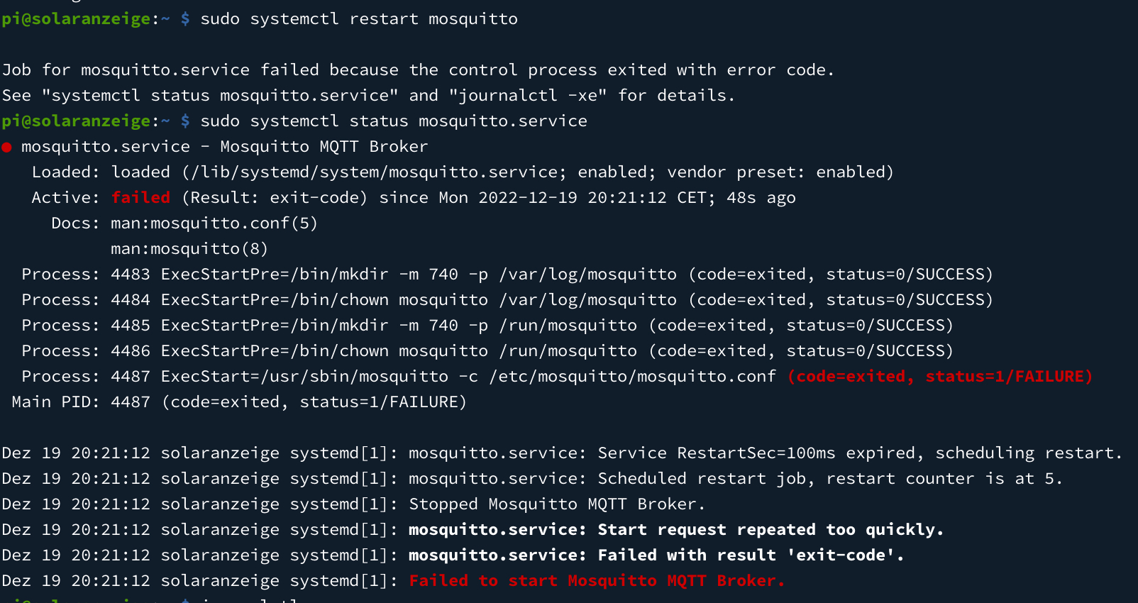

Lässt sich leider nicht starten…
solarfanenrico
Beitrag von solarfanenrico »
Mosquitto läuft bereit mit PID 608.
Wahrscheinlich würde
sudo systemctl restart mosquitto
mehr bewirken.
Voraussetzung ist allerdings, dass die zugehörigen configs pasen.
Enrico

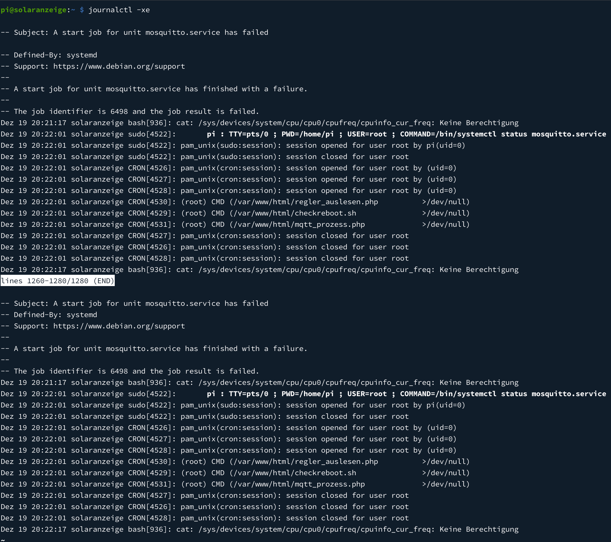

Hoffe, diese Ausgabe hilft bei der Fehlersuche etwas…
