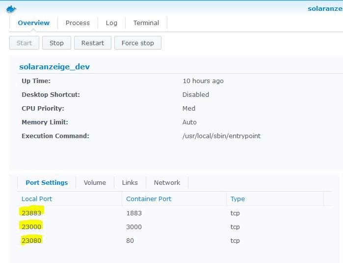

bei mir habe ich es wie folgt eingestellt und es läuft so wie gewünscht:
Re: Solaranzeige auf Synology im Docker Container - Port ändern
Hallo!
Du hast es also im Bridge Mode laufen? Die SENEC Anlage liegt bei mir im selben Subnetz wieder der Docker Host.
Ich habe das jetzt mal genauso eingestellt. Mit welcher URL bekommst du dann den Zugriff auf dem Browser hin? Welchen Port gibst du an? Lt. Protokoll liest die Software Daten von der SENEC aus, d.h. der Connect scheint zu funktionieren.
