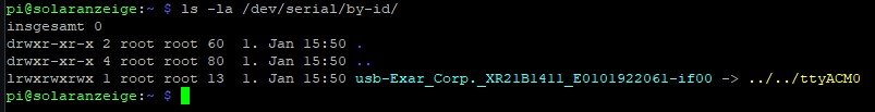

Die "neuen" USB-RS485 PC-Kabel haben einen PortChip von der Fa. Exar (USA) drin. Der funktioniert definitiv nicht. Hast Du evtl. sonst noch ein Idee?

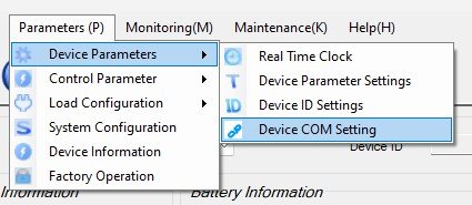

Allerdings muss man die Baudrate des LR auf 19200 einstellen... das geht nur mit der Windows Software (s. Anhang) und dem o.g. Adapter.
Danach LR Power OFF-> ON
