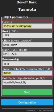

$Topic = "XXXXX";
Das Topic muss dem Wert entsprechend, den ihr im Lesekopf unter "Configure MQTT" eingetragen habt.

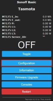

Weiterhin muss auf dem Lesekopf hier unter Host () die IP-Adresse vom Raspberry eingetragen werden.
Tasmota - Main Menu.jpg (13.95 KiB) 9495 mal betrachtet
Tasmota - Configuration.jpg (17.51 KiB) 9495 mal betrachtet
Tasmota - Configure MQTT.jpg (16.75 KiB) 9495 mal betrachtet
Bitte den Wert unter "Full Topic" unverändert auf
%prefix%/%topic%/
belassen!

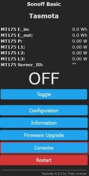

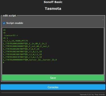

Das entsprechende Script für den Zähler, bzw. das eventuell angepasste aus dem entsprechenden Post, müsst ihr unter Consoles-Edit Script eintragen
Tasmota - Main Menu 2.jpg (13.92 KiB) 9495 mal betrachtet
Tasmota - Consoles.jpg (6.41 KiB) 9495 mal betrachtet
Tasmota - Edit Script.jpg (17.39 KiB) 9495 mal betrachtet
