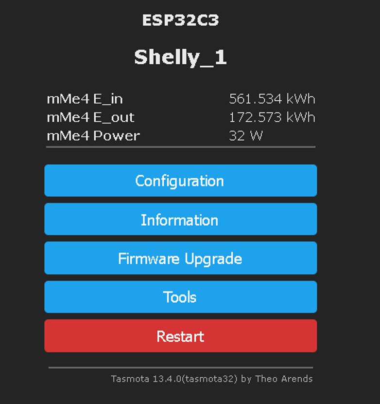

Ich hab das Forum echt versucht zu verstehehn, komme aber nicht weiter.....
- Hichi IR installiert und liefert Daten.
- Script mMe4.0 im Hichi hinterlegt
- Daten kommen per MQTT auf der Solaranzeige vm an.
=> stat/solaranzeige/hichi1/STATUS10 {"StatusSNS":{"Time":"2025-07-12T14:31:37","mMe4":{"E_in":561.510,"E_out":172.323,"Power":9}}}

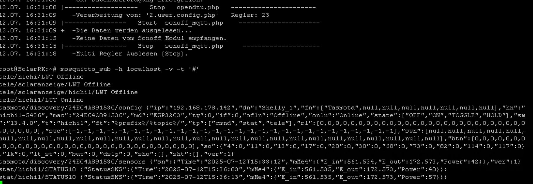

Egal was ich in der User COnfig eintrage bei Topic kommt im Log immer:
12.07. 15:32:09 |---------------- Start sonoff_mqtt.php ---------------------
12.07. 15:32:09 + -Die Daten werden ausgelesen...
12.07. 15:32:15 -Keine Daten vom Sonoff Modul empfangen.

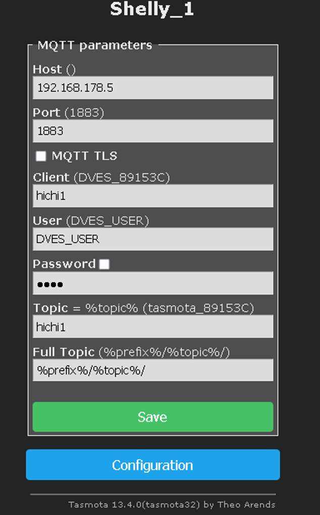

Hast Du die IPs vom Raspi aus im Lesekopf und in der user.config.php eingetragen oder eventuell den vom Lesekopf?

Jetzt bin ich vollends verwirrt...
Bisher war es so, dass ich die Daten aus dem Hichi per MQTT an einen MQTT Broker gesendet habe. DIeser hat die Daten per InfluxDB Logger in die Datenbank geschrieben. DIeser zwischenschritt soll aber weg. (Wechsel der Hausatomatisierungssoftware)
Solaranzeige läufgt siet 3 Jahren in einer VM = >192.168.178.5
Hichi => 192.168.178.142
Ich dachte ich muss die Daten aus dem Hichi per MQTT an die Solaranzige schicken!
Hab alle so eingestellt. tut nicht :(
Habe in der 2.user.config nun die IP des Hichi eingetragen. tut sich wieder nix

Nochmal, Du musst wie in meiner Anleitung immer die IP von der Solaranzeige nehmen.
Versuch es doch bitte so, wie ich es geschrieben habe und nicht anders. Wenn es dann noch nicht geht müssen wir weiter schauen.
