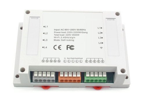

In Verbindung mit diesem WiFi Schalter sollte es auch gehen. Nur das ist noch nicht fertig entwickelt. Ich kann Dir aber ab dem 1.5.2019 dabei helfen. Ich habe so einen Schalter jetzt bekommen und schaue mir die Möglichkeiten zur Zeit an. (Sonoff 4CH Pro) (EWelink) Support Server: https://support.itead.cc/support/home ) (Google Suche nach: Sonoff 4CH Pro)
Wie hast Du Dir denn die Steuerung vorgestellt?
Auf jeden Fall sollte die Tasmota Firmware aufgespielt werden, dami der Schalter nicht ständig "nach Hause telefoniert" Nach China ist es ziemlich weit...
Wie man die Firmware aufspielt, findest Du m Internet sehr gut beschrieben.
