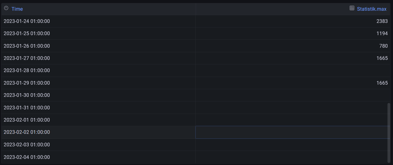

Ich habe diesen Fehler auch festgestellt:
Vor ein paar Tage hatte ich das Update 4.8.2 als neues Image eingespielt/eingerichtet.
Ich habe einen SolarEdge-Wechselrichter und bei mir sieht die Statistik aktuell so aus:
(Anmerkung: Am ersten Tag ohne Wert war der Raspi offline; ab dem übernächsten Tag war das neue Image aktiv.)
Nun habe ich auf die Version 4.8.2c aktualisiert; ich hoffe, damit ist der Fehler wieder weg!

Zu früh gefreut; leider ist auch mit dem Update 4.8.2 die Statistik der Tageswerte leer.
Aber, @Ulrich, könnte es sein, dass folgende Zeile fehlt; mit dieser Zeile bekomme ich wieder tagesaktuelle Werte der letzten Tage:
      $query .= ",Wert=".$daten["WattstundenGesamtHeute"].",Wochentag=\"".$daten['Wochentag']."\"";

mfschr hat geschrieben: ↑
Mo 6. Feb 2023, 18:27
Ja, das ist richtig. Es gibt eine Änderung. Den gleichen Wert findest du auch unter "Summen". Bitte im Dashboard einfach das Measurement "Summen" auswählen, dort ist dann der gleiche Wert wiederzufinden.
