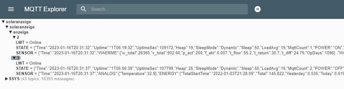

Hallo Zusammen,
ich habe seit längerem eine Solaranzeige-Installation am laufen die bisher "nur" Daten von einem go-e-charger empfängt.
Mittlerweile sind zwei weitere Geräte hinzugekommen. Beide sollten mit Solaranzeige eigentlich auslesbar sein.
Auf beiden Geräten läuft Tasmota, beide Geräte senden ihre Werte per MQTT, das funkitoniert meiner Ansicht nach auch wie gewünscht:
Auf dem solaranzeige-rechner sehe ich mit (mosquitto_sub...) die gleichen Werte, die Werte kommen also dort an.
In den beiden Datenbanken die ich dafür in influx angelegt habe, landen aber keine Daten.
Mir ist unklar wie aus den JSON-Daten in den MQTT-Topics die Tasmota schickt einzelne Werte werden, die in der Datenbank landen sollen.
Vermutlich ist dazu der Eintrag "Device Name" zuständig. Ich habe hier mit nichts erfolg gehabt (hätte erwartet, dass zumindest einige Werte aus dem JSON entnommen werden können. So unterschiedlich sind die ja nicht, zumindest bei dem Stromstecker (JSON Inhalte siehe unten).
Der Stromstecker ist bei mir der Sensor "3", hier die aus meiner Sicht relevanten Daten der Konfiguration (der Wärmezähler (Sensor "2")) sollte analog funktionieren:

JSON-Inhalte aus den MQTT-Nachrichten
Stromstecker:

Wärmezähler:
  "Time": "2023-01-16T20:59:32",
  "WAERME": {
    "w_total": 26360,
    "v_total": 902.6,
    "p_act": 200,
    "f_akt": 0.007,
    "t_flow": 55.2,
    "t_return": 30.7,
    "t_diff": 24.75,
    "OpDays": 1096
  "WAERME_CALC": {
    "w_delta": 43,
    "p_average": 1.79
Vielen Dank im Vorraus!

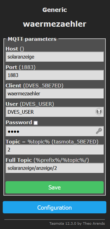

Hier noch die MQTT Konfiguration von Tasmota
Mit `mosquitto_sub -h localhost -v -t solaranzeige/#`sehe ich dass die Nachrichten vom Wärmezähler ankommen
Was muss ich denn in Tasmota bei "DeviceName" für den Wärmezähler eintragen?

Trag mal in der MQTT Konfiguration bei Tasmota unter Host die IP von der Solaranzeige ein.
Ich gehen von 192.168.11.181 aus, wenn ich mir Deine 2.user.config.php anschaue.
Dann geb bitte mal in der Tasmota Console "status 0" ein und schick mir das Ergebnis.
Der DeviceName ist für das Aslesen uninteressant.
Wegen dem Plug S schauen wir danach. Eins nach dem anderen ;)

Die IP n der "2.user.config.php" ($WR_IP = "192.168.11.181";) ist die IP des Wärmezählers. Ich gehe davon aus dass das so stimmt.
Hier die Ausgabe von "status 0":
21:20:52.615 CMD: status 0
21:20:52.617 SRC: WebConsole from 192.168.11.67
21:20:52.619 CMD: Grp 0, Cmd 'STATUS', Idx 1, Len 1, Pld 0, Data '0'
21:20:52.626 MQT: solaranzeige/anzeige/2/STATUS = {"Status":{"Module":0,"DeviceName":"waermezaehler","FriendlyName":["waermezaehler"],"Topic":"2","ButtonTopic":"0","Power":1,"PowerOnState":3,"LedState":1,"LedMask":"FFFF","SaveData":1,"SaveState":1,"SwitchTopic":"0","SwitchMode":[0,0,0,0,0,0,0,0],"ButtonRetain":0,"SwitchRetain":0,"SensorRetain":0,"PowerRetain":0,"InfoRetain":0,"StateRetain":0,"StatusRetain":0}}
21:20:52.631 MQT: solaranzeige/anzeige/2/STATUS1 = {"StatusPRM":{"Baudrate":2400,"SerialConfig":"8N1","GroupTopic":"tasmotas","OtaUrl":"http://ota.tasmota.com/tasmota/release/tasmota.bin.gz","RestartReason":"Software/System restart","Uptime":"0T00:29:41","StartupUTC":"2023-03-02T19:51:11","Sleep":50,"CfgHolder":4617,"BootCount":46,"BCResetTime":"2022-11-27T00:36:33","SaveCount":551,"SaveAddress":"F9000"}}
21:20:52.635 MQT: solaranzeige/anzeige/2/STATUS2 = {"StatusFWR":{"Version":"12.3.0(tasmota)","BuildDateTime":"2023-01-11T20:35:05","Boot":31,"Core":"2_7_4_9","SDK":"2.2.2-dev(38a443e)","CpuFrequency":80,"Hardware":"ESP8266EX","CR":"377/699"}}
21:20:52.639 MQT: solaranzeige/anzeige/2/STATUS3 = {"StatusLOG":{"SerialLog":0,"WebLog":3,"MqttLog":0,"SysLog":0,"LogHost":"","LogPort":514,"SSId":["XXXXXX",""],"TelePeriod":60,"Resolution":"558180C0","SetOption":["00008009","2805C80001000600003C5A0A192800000000","00000080","00006000","00004000","00000000"]}}
21:20:52.650 MQT: solaranzeige/anzeige/2/STATUS4 = {"StatusMEM":{"ProgramSize":671,"Free":332,"Heap":15,"ProgramFlashSize":1024,"FlashSize":1024,"FlashChipId":"14325E","FlashFrequency":40,"FlashMode":"DOUT","Features":["00000809","879AC787","043E8001","000000CF","010013C0","C000F989","00004004","00001000","54000020","00000080"],"Drivers":"1,2,3,4,5,6,7,8,9,10,12,16,18,19,20,21,22,24,26,27,29,30,35,37,45,62","Sensors":"1,2,3,4,5,6,53"}}
21:20:52.657 MQT: solaranzeige/anzeige/2/STATUS5 = {"StatusNET":{"Hostname":"christoph-waermezaehler","IPAddress":"192.168.11.181","Gateway":"192.168.11.1","Subnetmask":"255.255.255.0","DNSServer1":"192.168.11.1","DNSServer2":"0.0.0.0","Mac":"C8:C9:A3:5B:E7:ED","Webserver":2,"HTTP_API":1,"WifiConfig":4,"WifiPower":17.0}}
21:20:52.662 MQT: solaranzeige/anzeige/2/STATUS6 = {"StatusMQT":{"MqttHost":"192.168.11.6","MqttPort":1883,"MqttClientMask":"waermezaehler","MqttClient":"waermezaehler","MqttUser":"DVES_USER","MqttCount":1,"MAX_PACKET_SIZE":1200,"KEEPALIVE":30,"SOCKET_TIMEOUT":4}}
21:20:52.668 MQT: solaranzeige/anzeige/2/STATUS7 = {"StatusTIM":{"UTC":"2023-03-02T20:20:52","Local":"2023-03-02T21:20:52","StartDST":"2023-03-26T02:00:00","EndDST":"2023-10-29T03:00:00","Timezone":"+01:00","Sunrise":"07:30","Sunset":"18:33"}}
21:20:52.678 MQT: solaranzeige/anzeige/2/STATUS10 = {"StatusSNS":{"Time":"2023-03-02T21:20:52","WAERME":{"serialnum":0,"w_total":0,"v_total":0.00,"p_act":0,"f_akt":0.000,"t_flow":0.0,"t_return":0.0,"t_diff":0.00,"time":0,"OpDays":0,"FW_Version":0,"SW_Version":0,"manufacturer":0,"generation":0,"media":0,"cnt_read":0,"Error_State":0}  ,"WAERME_CALC":{"w_total":28072.00,"w_delta":0.00,"p_average":0.00}}}
21:20:52.684 MQT: solaranzeige/anzeige/2/STATUS11 = {"StatusSTS":{"Time":"2023-03-02T21:20:52","Uptime":"0T00:29:41","UptimeSec":1781,"Heap":15,"SleepMode":"Dynamic","Sleep":50,"LoadAvg":19,"MqttCount":1,"Wifi":{"AP":1,"SSId":"HabaHome","BSSId":"68:D7:9A:11:7F:E9","Channel":6,"Mode":"11n","RSSI":100,"Signal":-45,"LinkCount":1,"Downtime":"0T00:00:03"}}}
In der Payload MQTT-Nachricht stehen gerade nur "0"-Werte, weil ich den Tasmota gerade neu gestartet habe.
