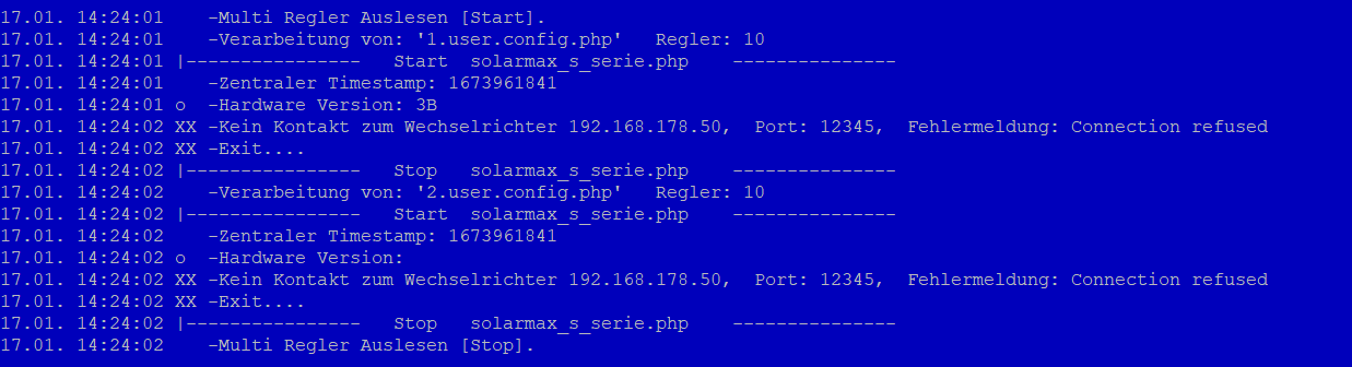

ich habe 2 Solarmax S-Serie Wechselrichter, die ich mit der Multiregler Version auf einem Raspberry PI 3B betreibe.
Leider hängt sich das System regelmäßig auf, im Solaranzeige.log finde ich dann:
Kein Kontakt zum Wechselrichter, Fehlermeldung: Connection refused...Exit
Im PHP.log steht:
fsockopen(): unable to connect to 192.168.178.50:12345 (Connection refused) in /var/www/html/solarmax_s_serie.php on line 87
Nach einem Reboot klappt es dann meistens wieder für eine gewisse Zeit, bis der Fehler wieder auftaucht.
Hat jemand eine Idee?
Danke schon mal.

Kann es sein, dass noch ein anderes Programm auf diese IP mit diesem Port zugreift?

Ulrich, du bist der Beste!
Tatsächlich war in der Fritzbox unter der selben IP ein Handy angemeldet. Der Wechselrichter war bei den ungenutzten Geräten. Habe dem Wechselrichter jetzt eine neue IP verpasst, die nicht aus dem DHCP Bereich ist. Er kann kein DHCP, ihm muss ich die IP Adresse manuell zuweisen.
