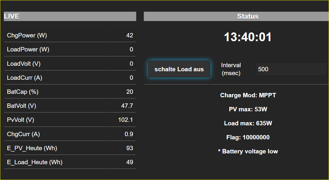

Den WEMOS hab ich direkt in das Esmart-Gehäuse eingebaut. Der Serialport auf der Esmart-Platine liefert, für den esp und RS485 Converter, ausreichen Strom . (Kuckt nur die Stummelantenne unten raus) ;)
Meine UI
Meine UI
