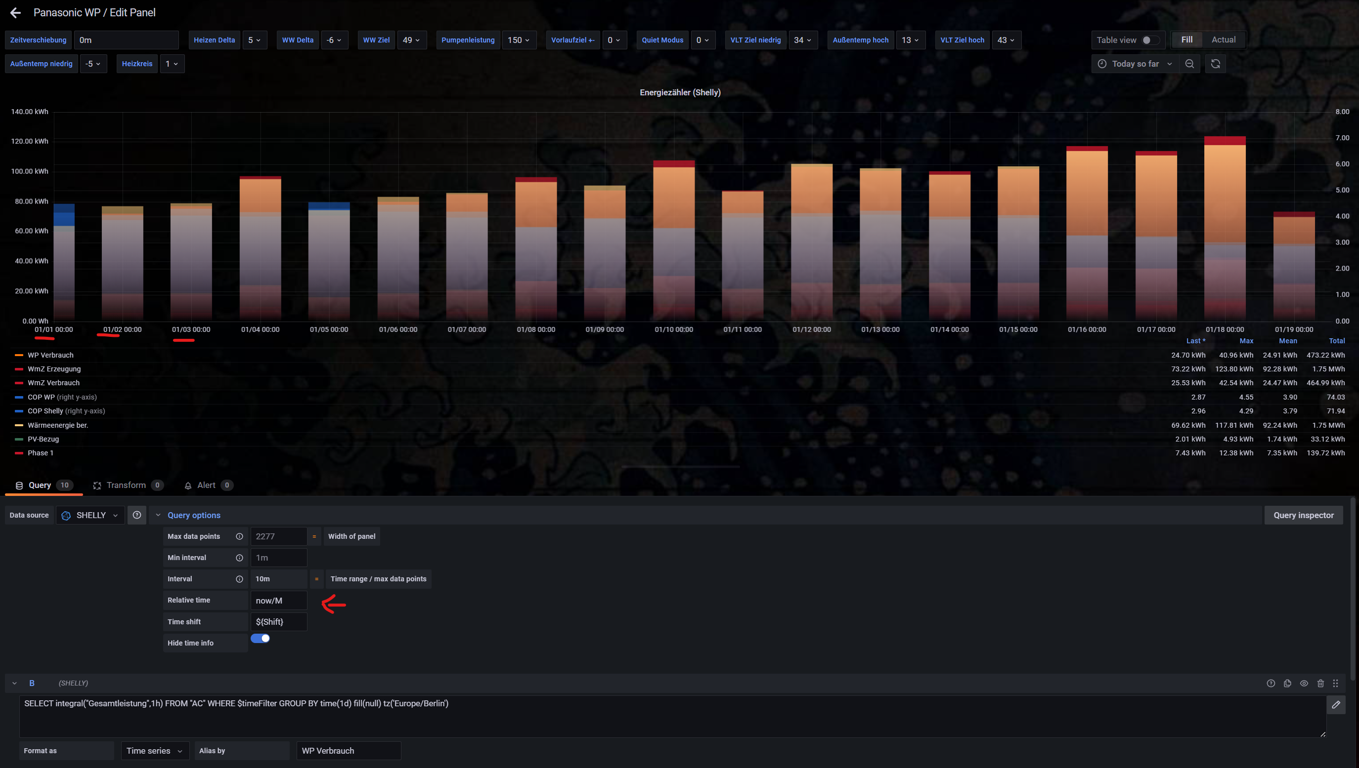

Wernn es Dir z.B. nur um den aktuellen Monat geht, das ist in Grafana ganz leicht. Du schreibst nur bei Edit Panel unter Query Options bei "Relative time" den Eintrag "now/M" rein.
Alle Selects, die Du in diesem Panel als Monatsauswertung haben willst, brauchen dann die where-Klausel mit "...where $timeFilter...". So gilt als Zeitraum immer der aktuelle Monat, egal was oben im Timepicker eingestellt ist.
Möchtest Du Werte für jeden einzelnen Tag des aktuellen Monats in einer Grafik (z.B. mit Balkendiagramm), den hänge noch ein "group by time(1d)" mit an.

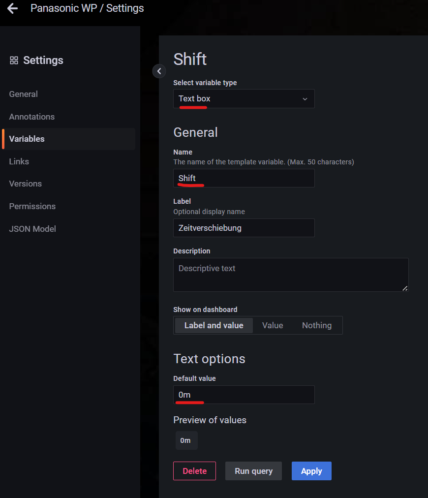

Willst Du die vorherigen Monate sehen kannst Du z.B. unter Query Options bei "Time shift" den Wert "1M" eintragen, dann wird um 1 Monat zurück "geshifted". Du kannst auch eine Variable definieren (bei mir mit Namen Shift als Textbox), dann kann man den Wert direkt oben selbst eingeben und alle Panels mit dieser Variablen in "Time shift" shiften dann um den angegebenen Wert. Beispiel für Eingaben wären dann "3h" oder "7d" oder "3M" oder "1y" oder was auch immer Du möchtest. Zurück auf aktuell mit "0m" (das sollte auch Default für die Variable sein)...
