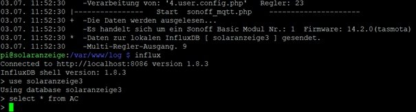

Ich beiße mir im Moment die Zähne daran aus, die Werte in dei InfluxDB zu bekommen.
Der Regler 23 wird offenbar ausgelesen und die Daten angeblich an die Datenbank gesendet, aber dort kommt nichts an:
Dass es sich um die 4.user.config.php aber bei der DB um solaranzeige3 handelt, hat seine Richtigkeit.
Bin für jeden Tipp dankbar
Axel

Hi Axel,
geh mal beim Lesekopf in Tasmota auf die console und geb status ein.
den Kompletten Auszug benötige ich.
