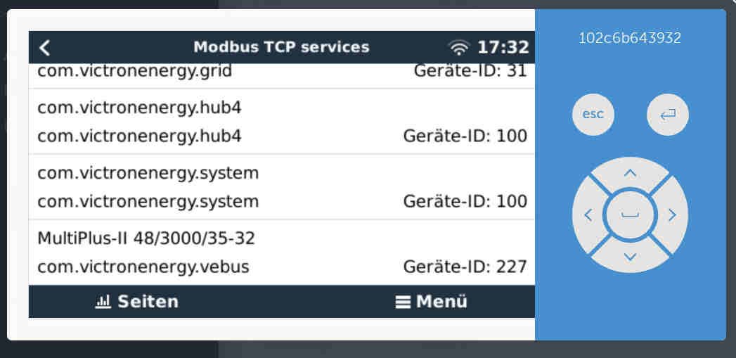

Das Victron Gerät CCGX oder Cerbo GX oder Venus OS GX ist ein "Gateway" welches Daten sammeln kann, von vielen unterschiedlichen Geräten, wie Smartsolar Laderegler, Multiplus II Wechselrichtern, Batteriesystemen und vieles mehr. (Teilweise auch Geräte die nicht von Victron sind.) Modbus TCP muss freigeschaltet sein. Jedes der angeschlossenen Geräte hat eine Geräte-ID. Das Cerbo GX selber hat die Geräte-ID 100. Diese ist somit immer vorhanden. Alle weiteren ID's hängen von den angeschlossenen Geräten ab. Sie sind im Menü vom Cerbo GX, CCGX bzw. Venus OS GX zu finden. Siehe Bild
Diese Geräte-ID's müssen in der user.config.php dort eingetragen werden, wo auch die IP Adresse und der Port eingetragen werden müssen.
In diesem Beispiel werden die Geräte-ID's 100, 225, 227, 238 und 31 ausgelesen:
$WR_IP = "192.168.1.14";        //  Keine führenden Nullen!  67.xx Ja!, 067.xx Nein!
$WR_Port = "502";
$WR_Adresse = "100,225,227,238,31";
Die Reihenfolde der Geräte-ID's ist nicht wichtig. Da es bei diesem Gerät nur um einen "Gateway" handelt und nicht feststeht, welche Geräte damit ausgelesen werden, gibt es auch kein Standard Dashboard. Das muss selber erstellt werden und kann alle angeschlossenen Geräte beinhalten.
