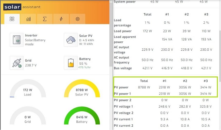

Wenn denn die PV Power bringt, ich habe 3 x 8 PV Module und (fahre Drehstrom)habe ich folgendes gemerkt.
Es lädt immer nur ein WR die Speicher, bei mir der 3P3 , die anderen Beiden liefern nichts in Richtung Speicher. Ist das so richtig ?
Wenn denn Sonne ist, sollte doch auch die abgegebene Leistung der drei Felder in etwa gleich sein ??? oder
Bei mir bringt der 3P3 1000W runter , die 3P1/3P2 fast garnix...?
Dem zu Folge laden P1/P2 auch nicht die Akkus ? Seh ich das falsch ..

alle 3 WRs schieben ihre PV-Leistung in den Speicher.
Gruß Frank
Gruß Frank

Hi !
Kannst du mir sagen , wie das mit dem Solarassistent funktioniert ?
Habe ja auch drei Growatt 5000 spf
Danke im Voraus
Werner
Danke im Voraus
Werner
