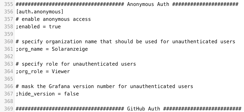

Bitte die grafana.ini im File Editor (http://meinhost:8080) öffnen und kontrollieren:
Bei Änderung abspeichern und Container neu starten
In Grafana selbst muss ein Gast Account existieren mit Viewer rechten.
Ausserdem muss in Grafana die Organisation auch auf Solaranzeige stehen.
[auth.anonymous]
# enable anonymous access
enabled = true
# specify organization name that should be used for unauthenticated users
org_name = Solaranzeige
# specify role for unauthenticated users
org_role = ViewerIn Grafana selbst muss ein Gast Account existieren mit Viewer rechten.

Hi DeBaschdi,
da lagst du richtig. Danke! In der Lösung die Andreas verlinkt hat, ist das genau andersrum. Die grafana.ini hat den richtigen Eintrag, in der Oberfläche ist der falsche drin. Ich hab's jetzt in der ini angepasst:
mb
