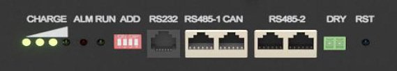

das habe ich natürlich schon gemacht. Zum Verständnis hier mal ein Bild von den vorhandenen Anschlüssen an der Batterie:

der Adapter ist so verkabelt wie "TeamO" das beschrieben hat, incl. PIN 6 (grün) af 5 GND. Wenn ich den jetzt auf RS485-1 stecke passiert nichts, auch kein blinken von den LED´s. So wie ich das in der Beschreibung sehe, ist der RS485-1 für die Kommunikation mit irgendwelchen Wechselrichtern gedacht weil ich in der BMS-Software für den Anschluss "CAN" und den "RS485-1" irgendwelche Protokolle (Hersteller) auswählen kann.
Ich hab den Adapter jetzt auf RS485-2 gesteckt und die LED´s blinken wenn der Adapter abgefragt wird. Daten kommen aber leider immer noch keine an. Der Eintrag in der LOG-Datei sieht immer noch so aus wie vorher.
