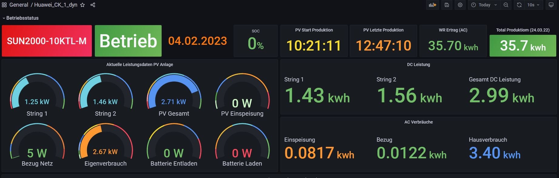

Nachdem ich vor einigen Tagen meine SUN2000-10-KTL-M1 / LUNA2000 5Kwh Kombination am Laufen erhalten habe, habe ich mich nun um die Umsetzung der Solaranzeige bemüht. Wichtig zu wissen ist, dass die zuerst installierte LUNA defekt war und der ganze Turm ausgetauscht wurde.

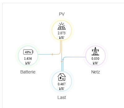

Wie in Anhang "Grafana" ersichtlich, läuft Solaranzeige grundsätzlich (Docker auf Proxmox). Leider werden weder SOC noch (Ent-)Ladeleistung gezeigt. Die aktuelle Ladeleistung wird im Eigenverbrauch ausgewiesen. Großverbraucher sind keine eingeschaltet und das Haus verbraucht unter 500W, angezeigt werden aber 2,67 Kw Eigenverbrauch.
Angehangen ist auch das Log mit Tracelevel 10.

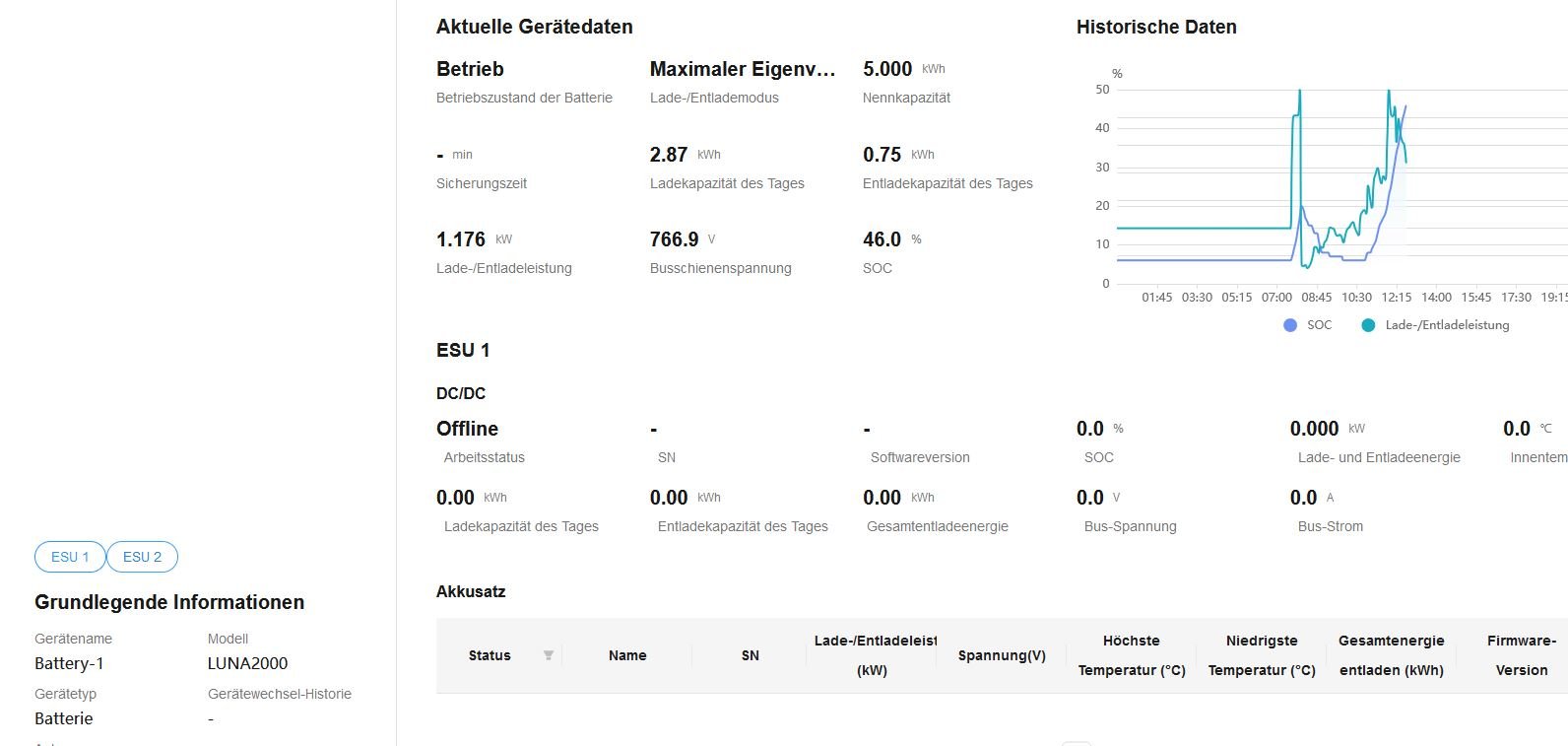

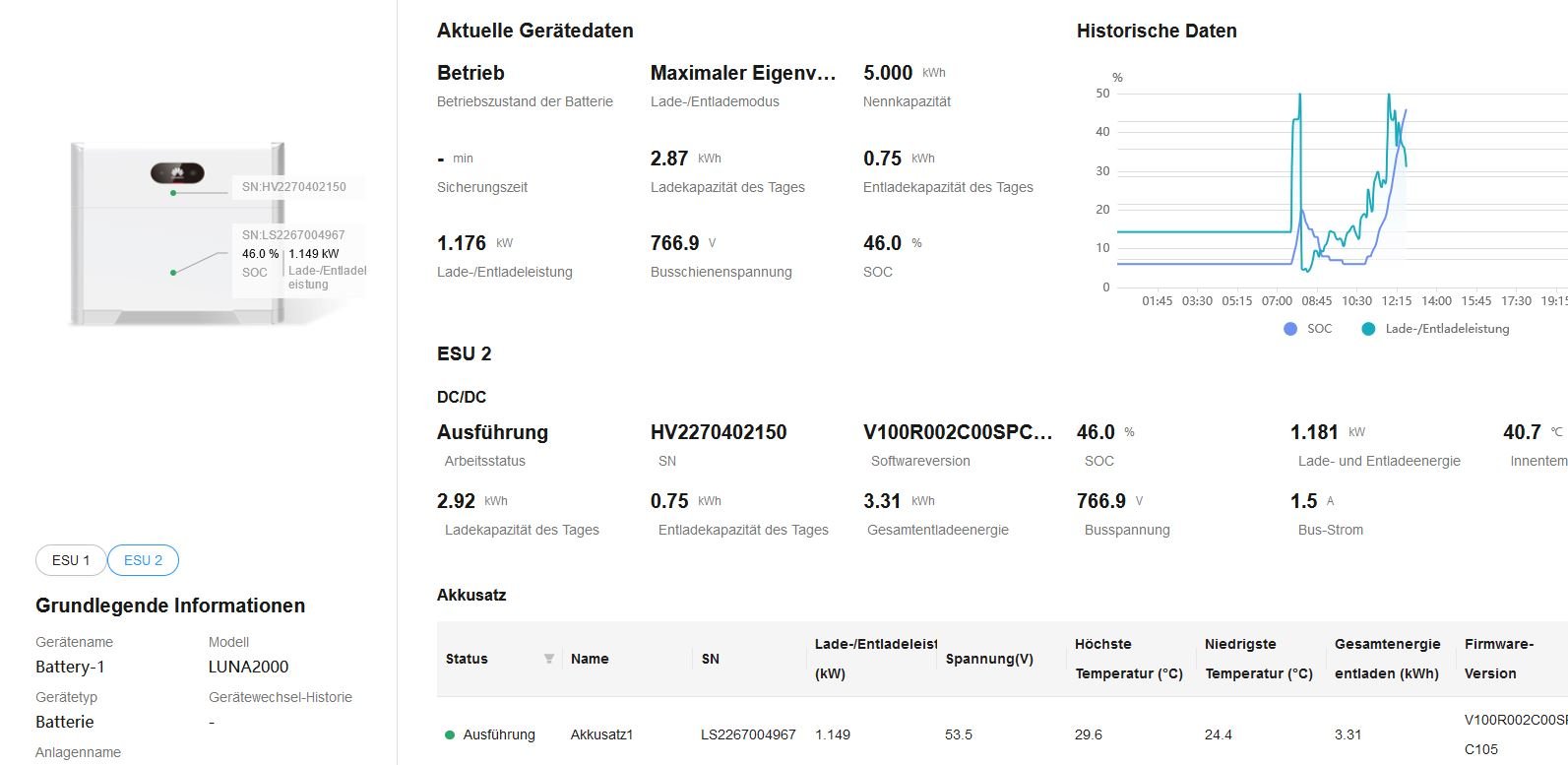

Der Installateur meinte, dass es normal sei, dass ich die defekte Luna noch in der App sehe (Screenshots ESU1... und ESU2...). Zudem stelle ich mir die Frage, warum das mit zwei ESUs nicht klappt, da man ja zwei Türme verwenden könnte.
Weiß hier Jemand Rat?
