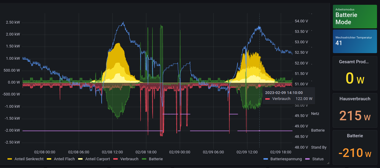

meinst du so ein Dashboard?
Ich habe bei mir einen Inselwechselrichter und zwei Victron Ladegergler, so dass meine Gesamt PV Leistung sich aus den Ladeleistungen von 3 Geräten ergibt. Ergo auch drei Datenbanken. Die drei Gelbtöne sind dann die Ladeleistungen aus den jeweiligen Geräten.
Ich habe das auf folgende Art und Weise geregelt. Übrigens auch sehr praktisch für allerlei Berechnungen aus verschiedenen Datenbanken und auch verschiedenen Measurements.
Zur Erklärung: pv1,pv2,pv3 sind die Datenbanken von den Geräten, PV ist dann das Measurement. Mit "value_1" gibts du dem einen Namen, da kannste auch "Blabla" oder ":D" hin schreiben. Oben kannste dann deine Berechnungen machen. Und beliebig viele Sachen picken.
Solltest du beispielsweise nicht die PV Leistung haben. Könntest du auch die Batteriespannung und den Ladestrom nehmen und das dann multiplizieren. Dann hättest du 6 statt 3 Werten aber das wäre auch kein Problem.
select mean(value_1)+mean(value_2)+mean(value_3) as totalValue from
(SELECT last("Leistung") AS "value_1" FROM pv1..PV),
(SELECT last("Leistung") AS "value_2" FROM pv2..PV),
(SELECT last("Leistung") AS "value_3" FROM pv3..PV)
WHERE $timeFilter GROUP BY time($__interval) fill(null)
Ich glaube wenn man das so macht, kann man die kummulativ Funktion vom Graphen nicht nutzen. Deswegen habe ich das über die Berechnung gelöst. Also noch zwei weitere Querys. Dann mit Overrides jedem davon ne andere Farbe verpassen.

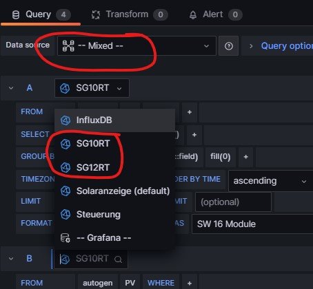

_Allgaeuer_
Re: Mehrere Wechselrichter auf einem Dashboard
Beitrag von _Allgaeuer_ »
walli23 hat geschrieben: ↑
So 5. Feb 2023, 18:24
Somit innerhalb eines Dashboards mehrere Quellen einbinden. Hierbei entscheidend ist, dass es sich dann ja um unterschiedliche DBs handelt die als DataSources in der Query eingebunden sein müssen. Ich sehe leider nicht, dass man eine weitere DataSource einbinden kann.
Kann mir hier jemand helfen?
Vielen Dank für die Unterstützung.
Screenshot 2023-08-08 223847.jpg (29.14 KiB) 9547 mal betrachtet
