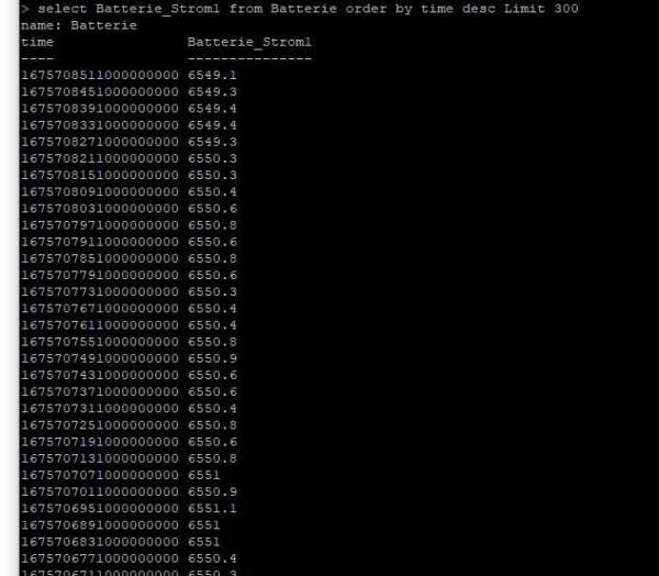

In der Tabelle Batterie werden die positive Werte für "Batterie_Strom1" korrekt angezeigt, negative Werte jedoch nicht. Liegt das an der Variablen Deklaration?
Im Screenshot sind die negative Werte zu sehen.
Das Feld "Charge_Discharge_Power" ist immer Null.
Wäre für jede Hilfe sehr dankbar!
Re: Datenfelder Solax X3 Hybrid
Es sieht so aus, als ob du nicht das aktuellste Update aufgespielt hast. Bitte mache ein Update auf die Solaranzeige. Auf der Konsole "sudo update" eingeben.

Lieber Ulrich, besten Dank! Hat funktioniert.
