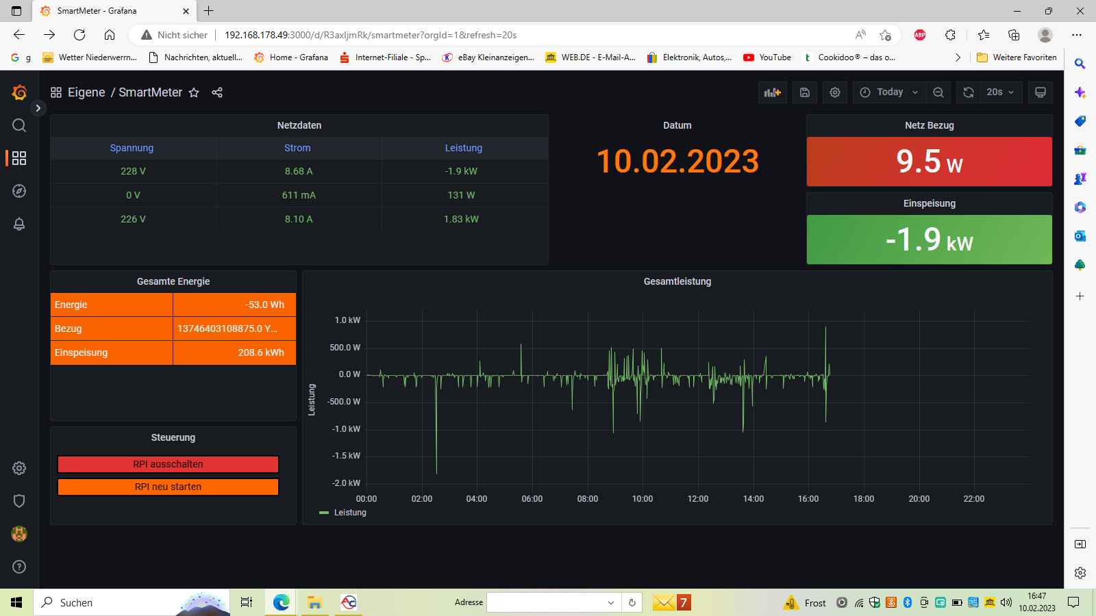

seit heute wird der Wert von Bezug nicht mehr in KWh angezeit sondern in Wh kann mir jemand sagen wie ich das ändern kann?
Und könnte man die Werte für Bezug und Einspeisung auch nullen? den SDM 630 kann man ja nicht resetten

Es sieht danach aus, als ob es sich um einen Übermittlungsfehler handelt.
Bei Fließkomma Zahlen ergibt bereits ein gekipptes Bit oft recht gewaltige Ergebnisse (in deinem Fall YW = Jotta Watt = 1 000 000 000 000 000 000 000 000)
Sowas kommt bei einem Smartmeter schon mal vor (z.B. Spike auf der Netzbetreiberseite stört die Modbus Übertragung)
Das sollte sich eigentlich bei der nächsten Übertragung wieder normalisieren
PS: keine Angst, deine Stromrechnung wird sich weiter im normalen Bereich bewegen :lol:

Hat sich weder eingefangen.
