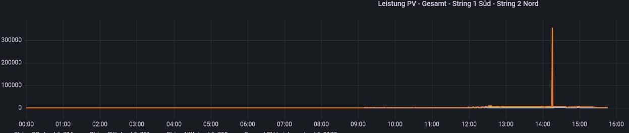

OK, Auswertungen mache ich damit eh nicht, da schau ich ins Huawei-Portal.
Es geht um Messwerte von einem Huawei-System. Sowohl bei Erzeugung, als auch Verbrauch kommen öfters Mondwerte in Solaranzeige an.
Siehe Bild: 350kW Verbrauch.
Und diese verfälschen die Werte sehr viel mehr als eine Glättung. Z.B. ein Integral von 3 Messwerten oder so.
Das ist ja nicht Abhängig von Geräten, somit auch nix Glaskugel.

Anzeigetechnisch ja, aber bei mir waren das zB 350 MW Ausreisser...das am Tag 2-3mal, und die Jahressummen in der influx weichen dann schon merklich ab.

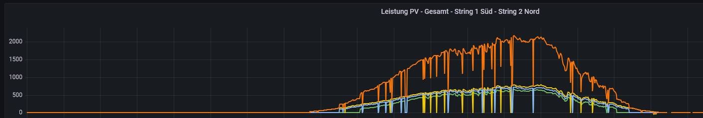

Re: Glättung von Messwerten
Als Schaltspitzen sehe ich das nicht an. Und die Messwete werden ja auch nicht Analog übertragen.
Ja, ich kann die Messwerte nach oben abschneiden. Ober es werden auch sehr oft Werte von 0 angezeigt.

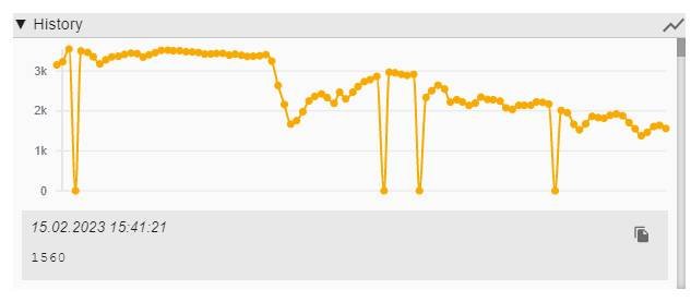

Jetzt habe ich etwas gefunden: Laut History der MQTT-Daten gibt es "nur" einige Null-Werte (keine Daten bekommen?): Aber in die Datanbank schreibt die Solaranzeige auch diese Ausreißer nach oben.
Die Einbrüche nach unten (wohl bei mehreren Daten zeitgleich) deuten auf ein Aussetzen der Verbindung hin. Das darf man nicht als einzelnes Ereignis
interpretieren, da es ein Ergebnis des Aufzeichnungszyklus ist (Standard bei der Solaranzeige = 1 Minute). Es bedeutet, somit nicht zwingend, dass in der betreffenden Minute beim Absender nichts passiert ist, sondern dass das Paket das für die betreffende Minute erwartet wurde nicht angekommen ist, oder falsche(CRC)/keine Daten beinhaltet hat
Als Faustformel kann man annehmen, dass wenn die Softwarekomponenten der Solaranzeige bei allen Anderen reibungslos funzt, dass dann das Problem vorzugsweise in der eigenen Hardware zu suchen ist, da SW in der Regel nicht willkürlich reagiert.
