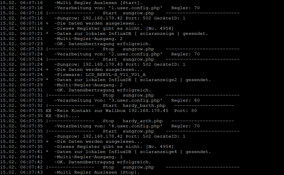

ich habe jetzt einen der WR nochmal als neues Gerät aufgenommen, um Probleme auszuschließen, jetzt sind die ID 1 und 4 identisch. Bei beiden erhalte ich jedoch einen Fehler "Dieses Register gibt es nicht. [No. 4954]", anbei der gesamte Auszug aus solaranzeige.log. Wo finde ich denn das genannte Register?

Das ist keine Fehlermeldung, sondern nur ein Hinweis. So wie es aussieht, haben die beiden Wechselrichter unterschiedliche Firmwarestände. Warum benutzt du für das gleiche Gerät unterschiedliche Datenbanken?
"solaranzeige" + "solaranzeige4"
Warum deine Wechselrichter den Hausverbrauch nicht ausgeben, kann ich von hier aus nicht sagen.
