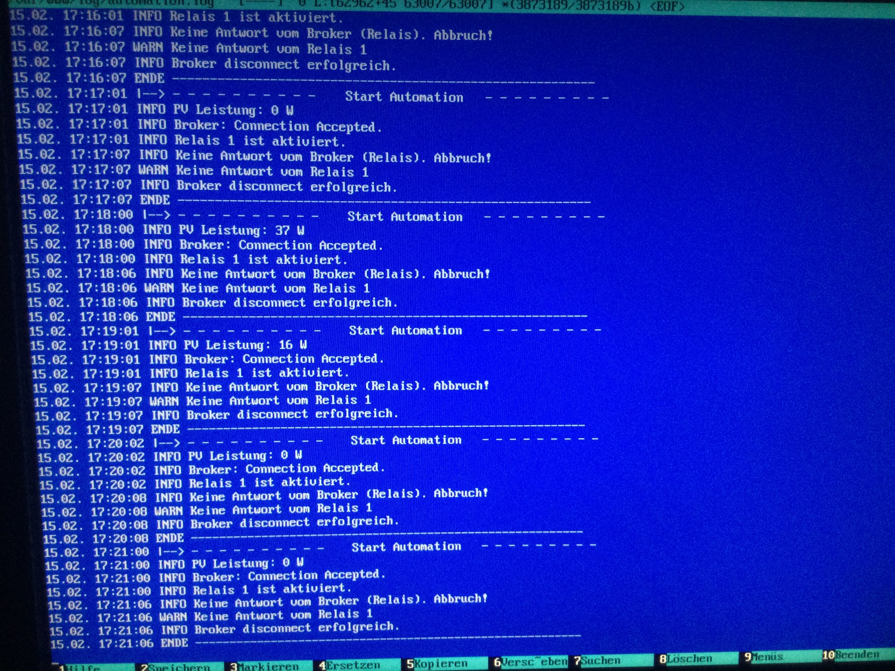

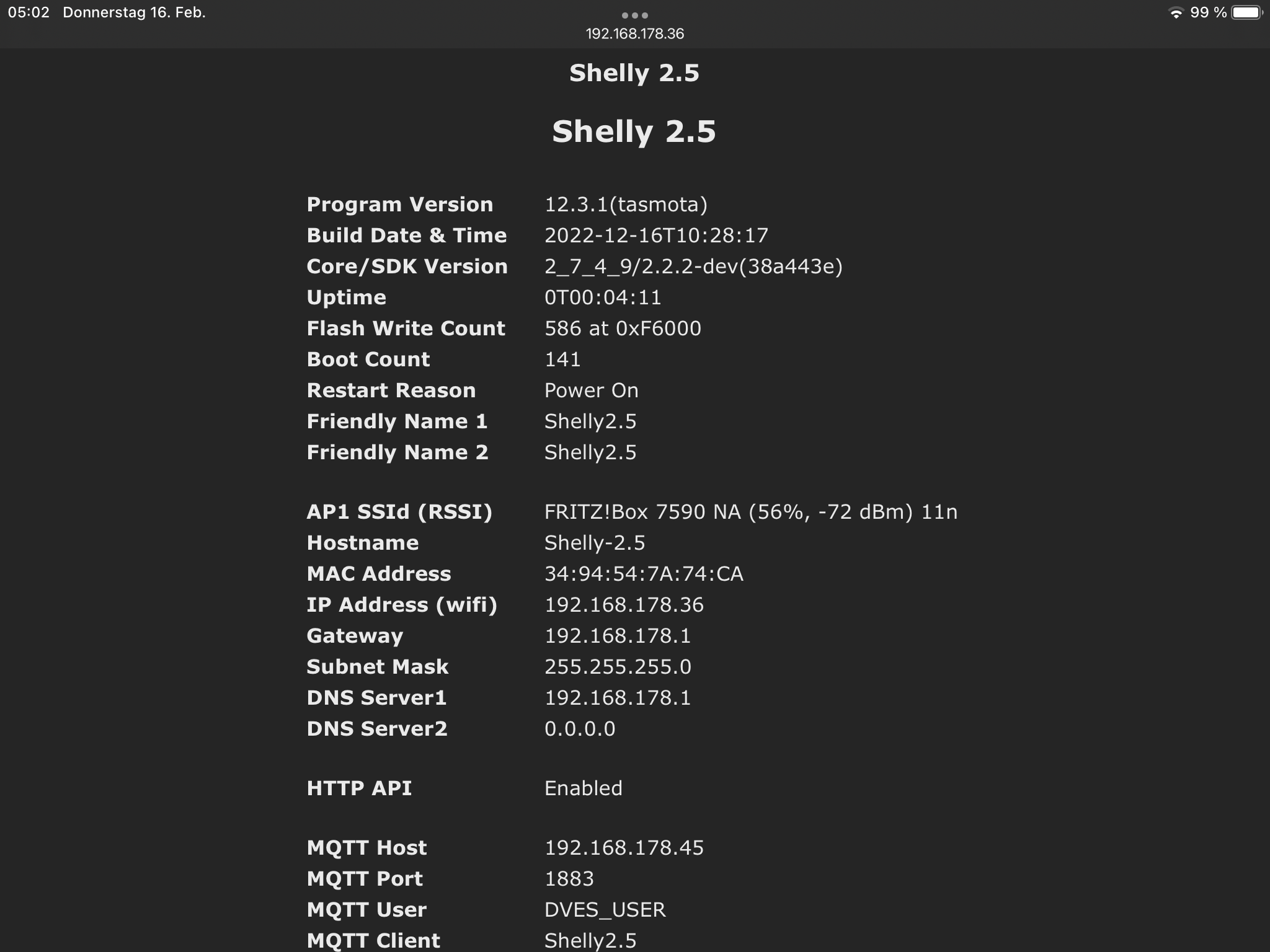

Hallo zusammen ich versuche schon seit einiger Zeit ein Shelly2.5 zum Einbinden, es funktioniert einfach nicht.
Kann mir wer weiter helfen?

Was hast du den im Shelly 2.5 als topic eingetragen?

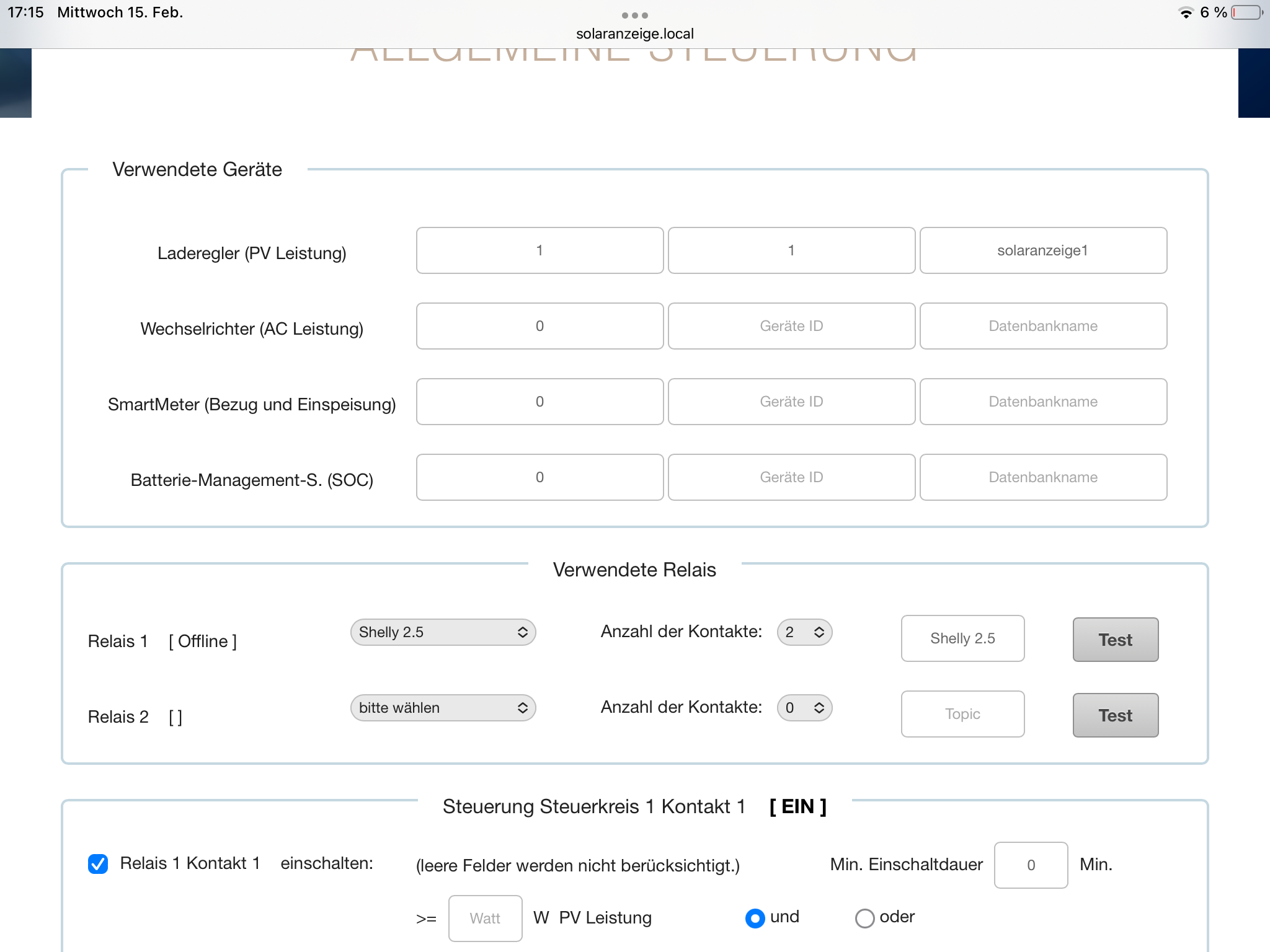

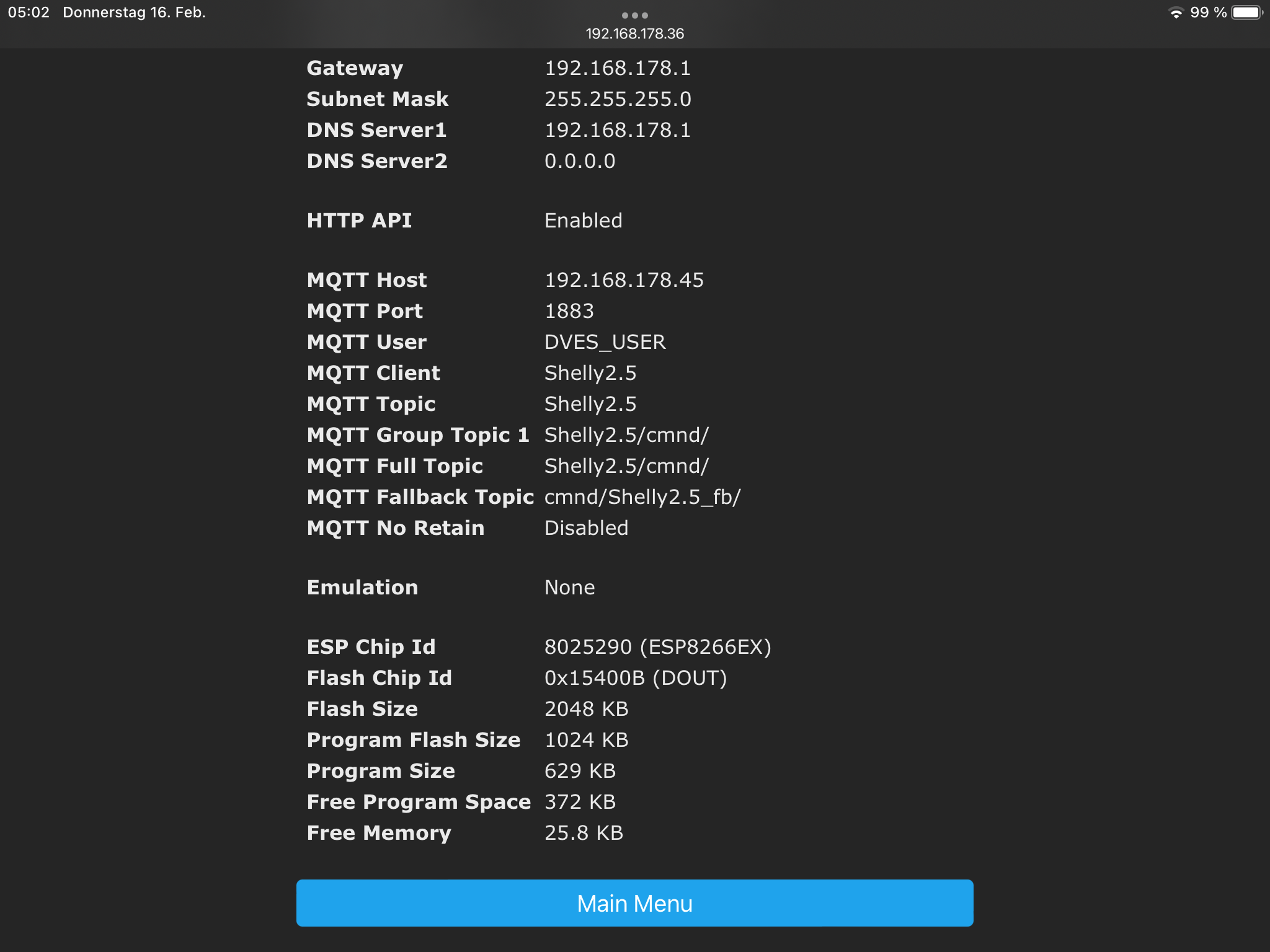

Du hast als Topic "Shelly2.5" eingetragen, in der Automation aber "Shelly 2.5"

Es funktioniert auch nicht wenn ich in der Automation Shelly25 eintrage.
Was kann ich noch versuchen?

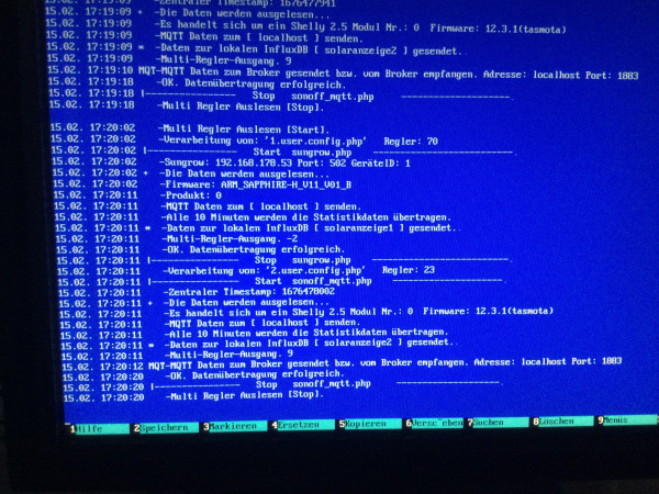

Jetzt nennst Du eine dritte Schreibweiße :D
Solange unter Tasmota bei "Configure MQTT" unter Host die IP vom Solaranzeige-Raspi und unter Topic exakt dasselbe eingetragen ist wie auf der Automations-Seite unter Topic funktioniert die Automation. Du könntest unter Topic auch jeweils "Tobi" eintragen.
Wenn Du jetzt zur Automation auch noch die Daten über Regler 23 auslesen möchtest, dann muss zwingend an beiden Stellen "Shelly 2.5" stehen (auf das Leerzeichen achten!)
