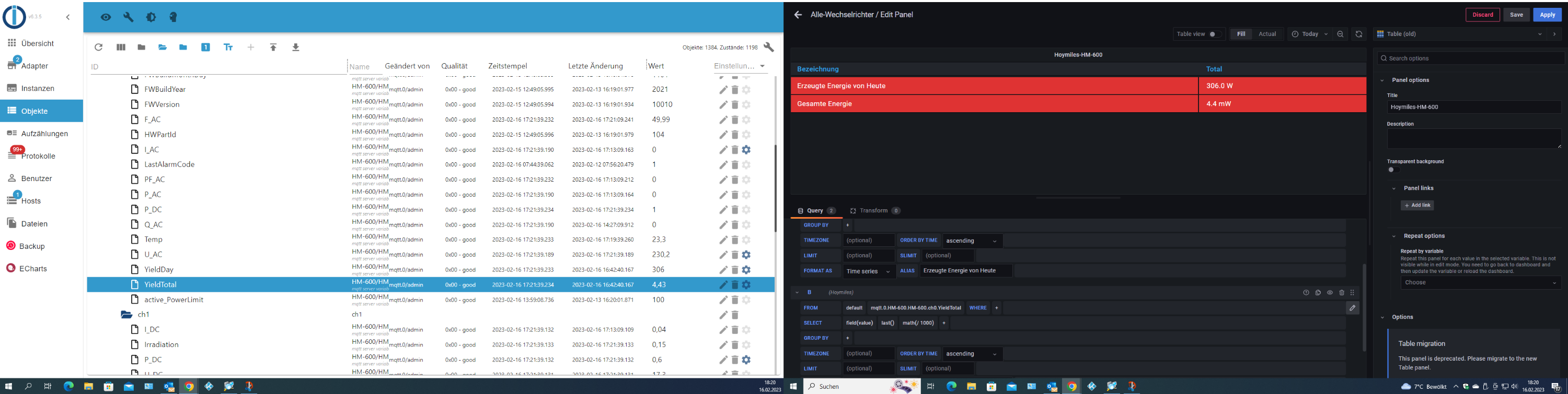

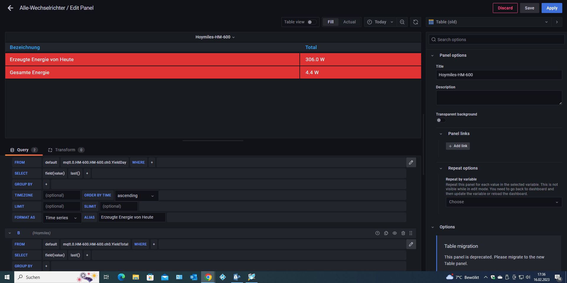

Hallo wie bekomme ich es hin,das der untere Wert richtig angezeigt wird.Es muss eigentlich 4400Watt heissen,Die Werte kommen aus einer Iobroker Datenbank,der Wert wird mit 4,4 in die Influx Datenbank gesendet.

Entweder Du lässt den Wert richtig von ioBroker in die Datenbank schreiben (4400 anstatt 4,4) oder Du lässt in Grafana den Wert mit 1000 multiplizieren.
Wobei der erste Weg der Bessere/Richtige wäre.

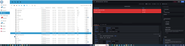

Hab leider null Plan wie ich das im IoBroker ändern kann.In Grafana hab ich mit Math /1000 versucht da zeigt er 4,4 mWatt
wenn du nun statt dividieren(/) multiplizierst (*) dann passt es...

Danke hat geklappt mit* 1000,wo kann man sowas nachlesen?Am besten auf Deutsch.Kann mir trotzdem jemand verklickern wie man sowas im iobroker ändert :?
Im IO Broker kannst du meines Wissens bei der MQTT Instanz keine Veränderungen der Werte vornehmen, außer dass du den Objektdaten Code veränderst (würde ich nicht empfehlen)
Du kannst aber in Grafana bei den "Standard Optionen" den Parameter "Unit" von W auf kW setzen. Dann werden jedoch beide Werte in kW angezeigt.
