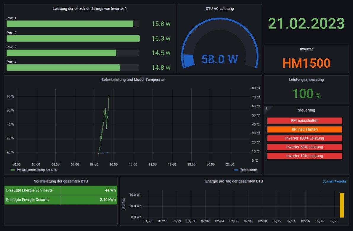

Das Dashboard ist für einen Inverter mit 4 Ports gedacht. Bei anderen Konfigurationen muss es angepasst werden. viewtopic.php?t=188

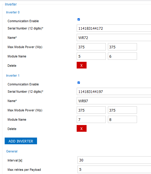

Auf der WEB-Oberfläche der Ahoy-DTU selber kann man die einzelnen Ports benennen. [Module Name]
Falls dort wie im Bild zu sehen Nummern stehen, dann werden die Daten in der Datenbank unter dem Measurement Port5 und Port6 zu sehen sein. Steht in diesem Feld z.B. "Schuppen 1" so heißt das Measurement dann "Schuppen1"
Das Dashboard muss auf jeden Fall noch angepasst werden, da die Measurement-Namen in fast allen Fällen unterschiedlich sind!

Es gibt im Standard Dashboard 3 Buttons, mit denen man die Leistung auf 10%, 50% und 100% ändern kann. Diese Buttons kann man auf seine Bedürfnisse abändern. Die Änderung wird mit HTTP Befehlen durchgeführt. Um es auf die Schnelle auszuprobieren, einfach auf der Raspberry Konsole folgendes eingeben:
