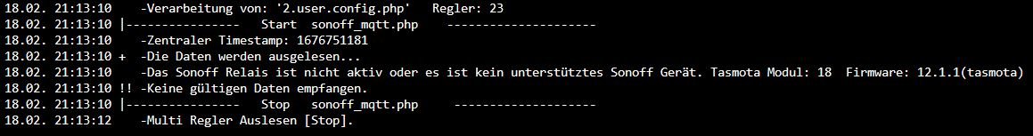

Ich bin leider wieder an einem Punkt angelangt an dem ich nicht weiter weis.
Leider bekomme ich den IR Lesekopf nicht zum laufen.
Ich bekomme immer folgende Meldung im LOG:
Der IR LEsekopf ist ein "bitShake SmartMeterReader - WiFi Set", diesen giebt es bei Amazon zu kaufen.

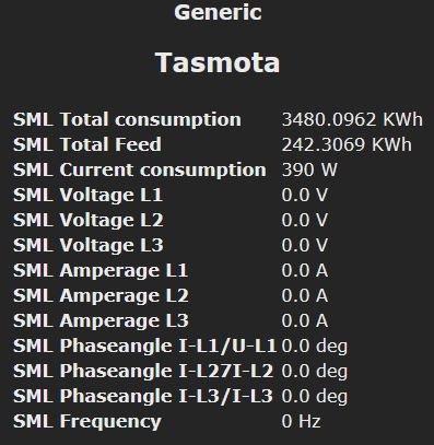

Auslesen über seine IP adresse lässt er sich wunderbar nur die Solaranzeige kann irgentwie nichts damit anfangen.

Der Fehler im log der SOlaranzeige bleibt bestehen.

Da ist noch ein kleiner Fehler im Script gewesen. Ich habe es auch noch etwas mehr angepasst.
Damit und den beiden neuen Dateien hier muss es eigentlich funktionieren. Sonst stimmt bei Dir was anderes nicht. Das müsste ich mir dann mal remote anschauen.
>D
>B
->sensor53 r
>M 1
+1,3,s,16,9600,EHZ541
1,77070100010800ff@1000,Energie Bezug,kWh,total_in,4
1,77070100020800ff@1000,Energie Export,kWh,total_out,4
1,77070100100700ff@1,Leistung,W,Power,0
1,77070100200700ff@1,Volt L1,V,Volt_L1,1
1,77070100340700ff@1,Volt L2,V,Volt_L2,1
1,77070100480700ff@1,Volt L3,V,Volt_L3,1
1,770701001f0700ff@1,Ampere L1,A,Ampere_L1,1
1,77070100330700ff@1,Ampere L2,A,Ampere_L2,1
1,77070100470700ff@1,Ampere L3,A,Ampere_L3,1
1,77070100510704ff@1,Phasenwinkel I-L1/U-L1,deg,Phasenwinkel_L1,1
1,7707010051070fff@1,Phasenwinkel I-L2/U-L2,deg,Phasenwinkel_L2,1
1,7707010051071aff@1,Phasenwinkel I-L3/U-L3,deg,Phasenwinkel_L3,1
1,770701000e0700ff@1,Phasenwinkel,Hz,Frequenz,0
Welchen Fehler im solaranzeige.log meinst Du? Davon hast du bisher nichts geschrieben.
