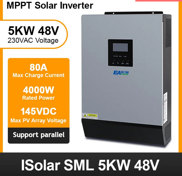

Hallo Leute ,
brauche mal Hilfe. Wer hat diesen Wechselrichter mit der Solaranzeige in Betrieb.
Ich möchte jemanden eine Überraschung machen und die Solaranzeige fertig machen. Geräte laufen aber in Italien als Inselbetrieb und deshalb kann ich nicht vorab einen Test machen, welche Port benutzt werden müssen.
Bild im Anhang. Es sollen mal 3 Stück angeschlossen werden, kann ich aber dann später vor Ort umstellen.
Für genauen Anschluß wäre ich dankbar.
ISolar SML 5k-Parallel

spät aber doch vielleicht hilft es jemandem Anderen:
Ich betreibe diesen WR oben mit diesen Einstellungen mit einem A/B USB Druckerkabel an einem Raspi 3B+.
Meine funktionierenden Einstellungen in /var/www/html/x.user.config.php sind:
Regler 59
2400Baud
In Grafana ist es der Wechselrichter MPPSolar 5048 MK/GK.
Ich versuche gerade den WR mit Befehlen anzusteuern, leider noch bis jetzt erfolglos.
Lg
Johannes
