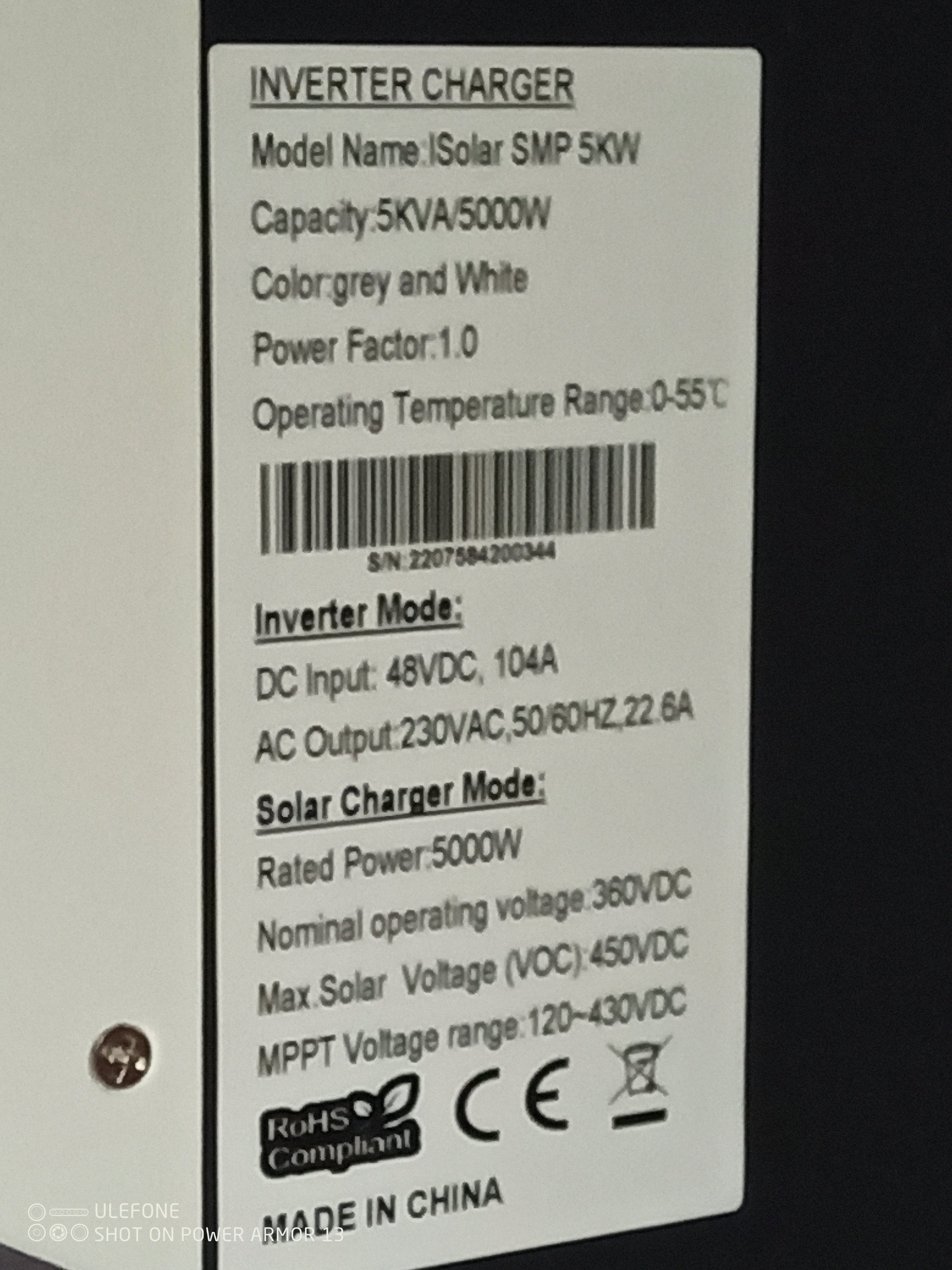

Ich habe obige Off Grid Wechselrichter im 3 Phasen - Betrieb angeschaltet. Zur Zeit noch ohne Netzanspeisung, sprich nur mit Solar und Batterien.
Ist die Solaranzeige mit meinen Wechselrichtern
So zu verwenden oder muss sie adaptiert werden ?
Für jede Info und Hilfe möchte ich mich schon vorab bedanken.
LG Dieter

Hallo Dieter,
wenn du die Protokollbeschreibung der Schnittstelle hast, könnte ich nachsehen, ob es baugleich mit einem anderen Gerät ist. Andernfalls kannst du es nur ausprobieren.

Hallo Dieter, ich habe selbst den gleichen Wechselrichter installiert, ich habe Ihn mit einen Mini USB Kabel direkt mit den Wechselrichter verbunden. in der Config Datei dann den Wechselrichter "26" eintragen. Dann läuft es. Mit einen Seriel zu USB Adapter habe ich es nicht zum Laufen bekommen.
Viel Erfolg. Lg Reinhard

Danke, habe mit Watchpower und USB/RS232 Wandler eine sehr gute Verbindung, Parameter lassen sich auch ändern
Im Gensatz ist die Verbindung mit den Micro USB Kabeln eher bescheiden. Auslesen funktioniert > schreiben in den Inverter funktioniert nicht.
Habe in einem südafrikanischen Forum gelesen, dass diese Inverter Probleme mit den Micro USB Kabeln haben, hat was mit der Masseverbindung der gesamten Displayeinheit zu tun.
Habe mal zwecks Protokoll bei EASUN nachgefragt. Wurde mir bei email zugestellt.
Ist eine chinesisch/englisch Mixtur. Hab's ins Englische umgewandelt, siehe Anhang.

Versuche es bitte mal mit Regler = 26 und der seriellen Verbindung. In der user.config.php muss nur zusätzlich die serielle Geschwindigkeit angegeben werden:
$SerielleGeschwindigkeit = 1200;
(1200 ist der default Wert, ansonsten im WR auslesen, was da drin steht) (Zeile 718)
