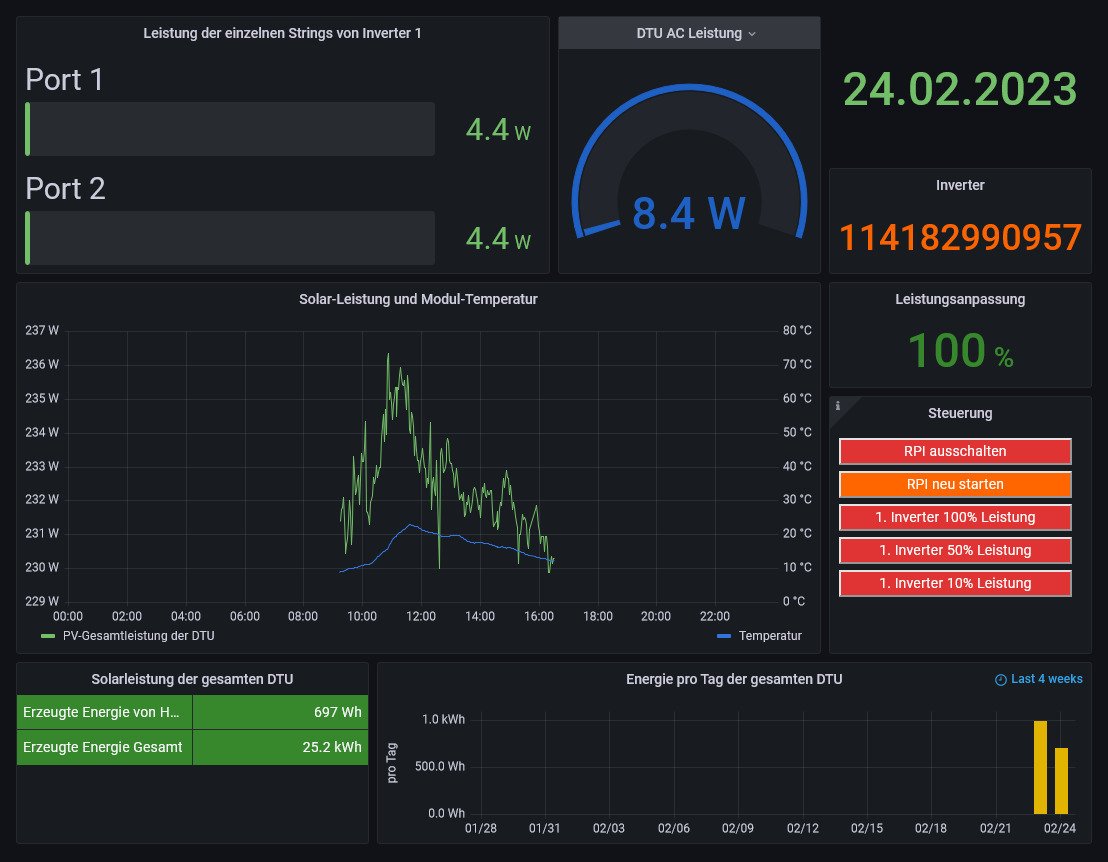

Die OpenDTU wird jetzt auch unterstützt
Beiträge: 5476
Hat sich bedankt: 166 Mal
Danksagung erhalten: 827 Mal
Die OpenDTU ist nach einem update implementiert. Auf dem Dashboard gibt es 3 Buttons. Man kann 100%, 50% und 10% Leistung einstellen. Über eine API können weitere Werte benutzt werden. Genauere Informationen gibt es hier: viewtopic.php?t=3415&sid=1fbf9ceaad9b23 ... 2fc91d1e1e Das Dashboard zum importieren ist hier: viewtopic.php?t=188
Wie das geht, mit dem Import von einem Dashboard steht hier: download/Grafana_und_Datenbanken.pdf
