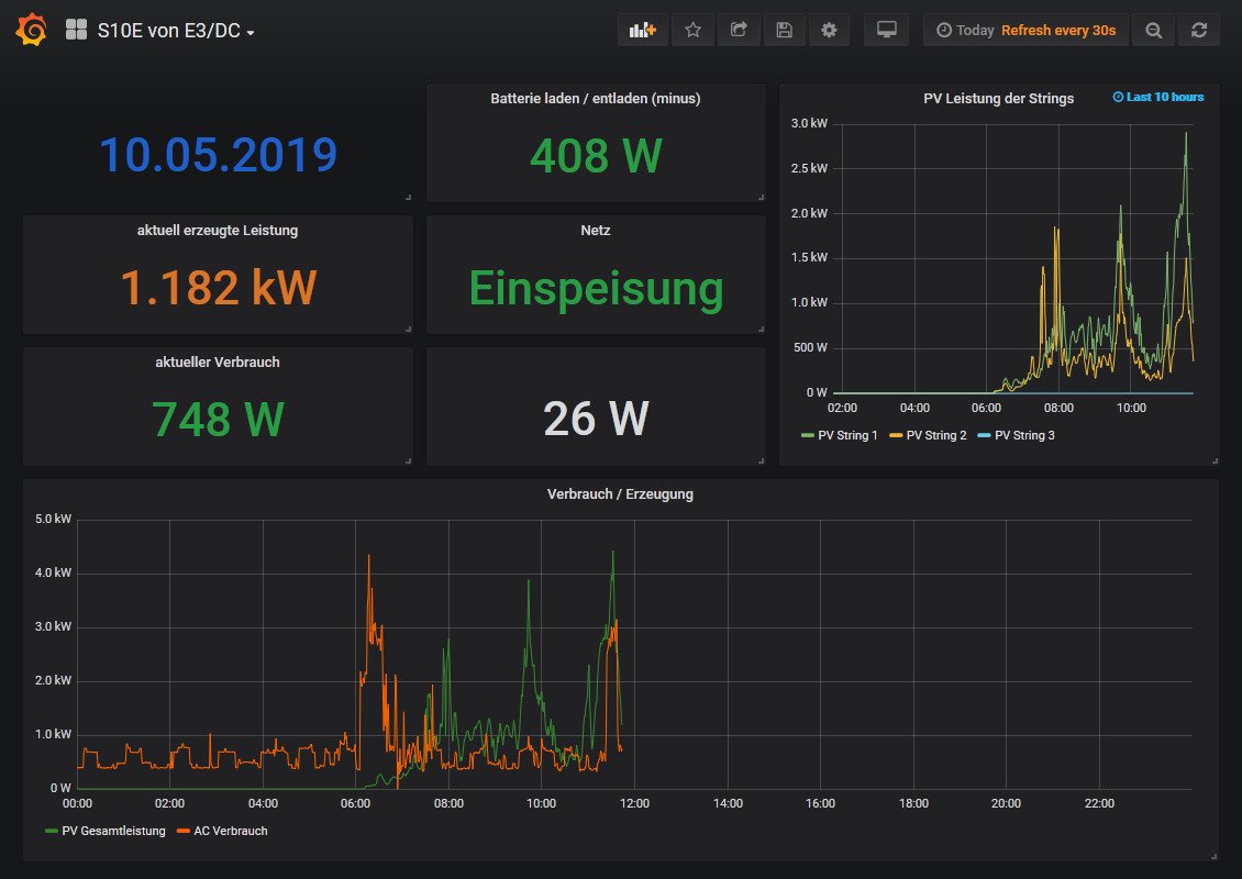

Wechselrichter S10 E von E3/DC
Beiträge: 5541
Danksagung erhalten: 803 Mal
Der Wechselrichter wird mit einem LAN Kabel angeschlossen. Es muss der Simple-Mode eingestellt sein.
Simple Mode einschalten: Hauptmenü > Funktionen > Funktion Modbus > Feld Protokoll
Bei neueren Geräten ist das hier beschrieben:
viewtopic.php?f=4&t=822&start=10
Port: ist normalerweise 502
Normales LAN Kabel.
