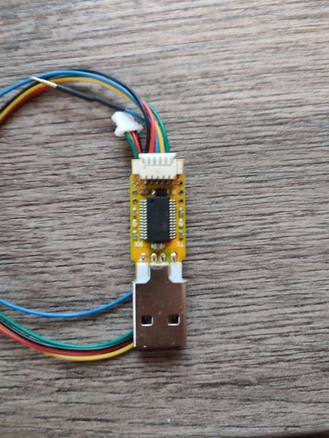

kann ich den im Bild abgebildeten USB Adapter verwenden und wenn ja, kann mir jemand sagen welche beiden Anschlüsse ich davon benötige?

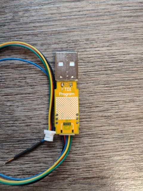

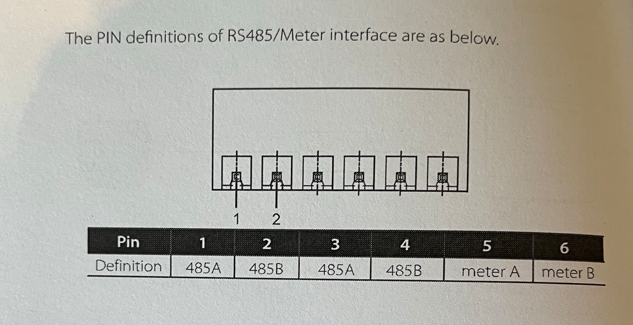

ich dachte die Verwendung wäre klar, aber du hast recht, so genau habe ich es nicht beschrieben, also:
Für den Solax X3 Wechselrichter (im meinem Fall der baugleiche von QCells) wird zum Anschluss an den Raspberry PI ein RS485 zu USB Adapter mit FTDI Chipsatz benötigt.
Der im Bild abgebildete sollte so einer sein, hoffe ich und daher die Frage ob dies stimmt.
Zweite Frage war, da es fünf Anschlüsse gibt, rot 5V und schwarz GND fallen weg, bleiben TXD, RXD und RTS übrig.
Welche der übrigen schließe ich mit dem PIN 4 und 5 aus dem MODBUS / COM Anschluss des Wechselrichter wie zusammen.
Georg

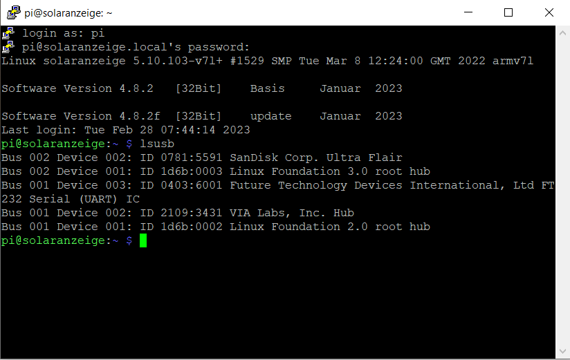

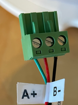

ich hänge mich hier mal rein. Bin auch gerade dabei den Solax X3 anzubinden. Installation der Solaranzeige hat bisher gut geklappt.
Der Anschluss an den Wechselrichter stellt sich im Moment als noch nicht ganz so einfach dar
Angeschlossen habe ich es über den USB Adapter mit FDI Chipsatz:
https://www.amazon.de/DSD-TECH-SH-U14-U ... 49&sr=1-19
Wenn ich über lsusb auslese wird mir der Hinweise 232 serial uart ic ausgegeben. Angeschlossen haben ich es wie folgt: A+ an 1
B- an 2
wobei ich natürlich einen breiteren Stecker verwendet habe der beim Wechselrichter dabei war.
Müsste aus meiner Sicht so eigentlich passen...
Wo habe ich denn noch Möglichkeiten auf Fehlersuche zu gehen?
