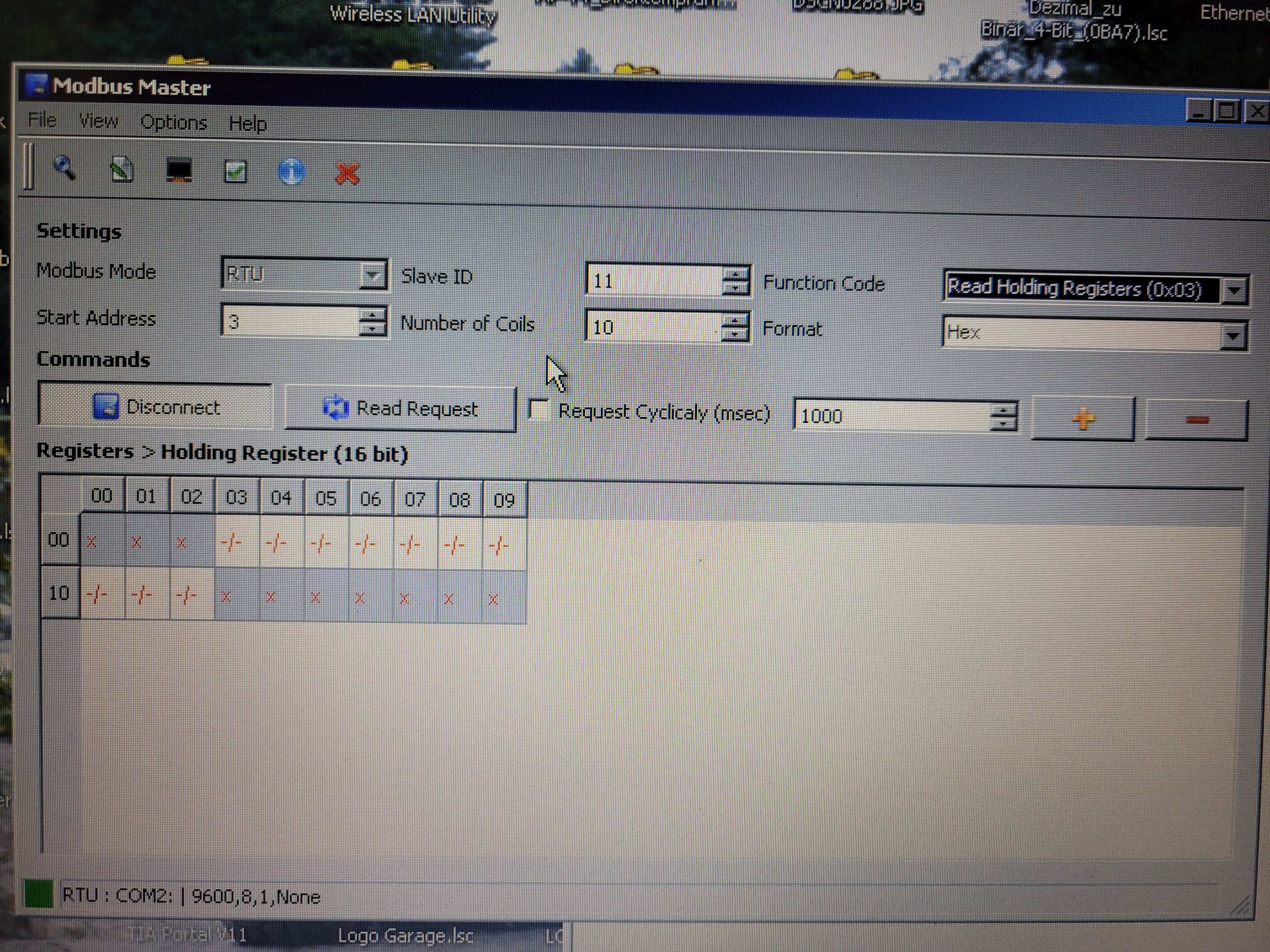

Nun geht es mit mir erst mal um die Register des Growatt bzw wie ich an die Daten kommen, sprich wie stelle ich die Verbindung her.
Aktuell ist der Growatt Modbus mit einem USB RS485 Wandler verbunden.
Software habe ich QModMaster auf einem XP Laptop.
Damit wollte ich mir die Register "suchen".
Nur, da hängt es jetzt bei mir.... kein Plan wegen der Einstellungen.
Deswegen erhoffe ich mir hier etwas Hilfe.
Wenn noch Informationen benötigt werden, reiche ich die gerne nach
