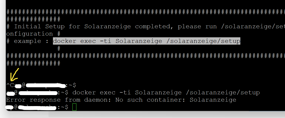

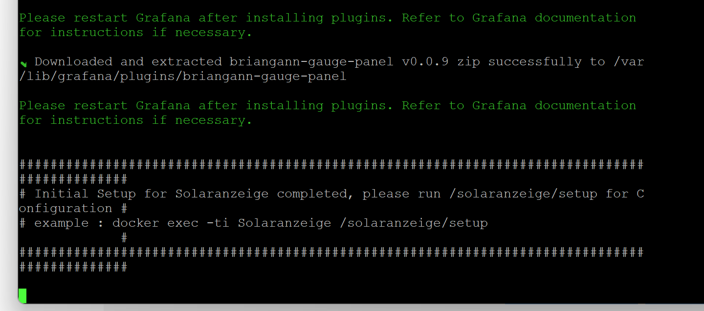

ich hatte die Solaranzeige ca 1,5 Jahre auf einen Raspi4 laufen, bis er hardwareseitig kaputt ging. Daher jetzt der Versuch mit Docker unter Ubuntu 22.04.2 LTS auf einem Intel NUC.
Der Docker läuft soweit und der User ist in der Gruppe docker. Zugriff über SSH/ Putty geht auch.
Der letzte Befehl war:
~$ docker run -it takealug/solaranzeige
Da sehe ich dann auch keinen Fehler, trotzdem bleibt es mit blinkendem Curser stehen wie unten zu sehen. Mit Strg-C kann ich es beenden, aber das ist glaube nicht der Plan.
:?: Meine Frage: Wie geht es weiter? :?:

# Initial Setup for Solaranzeige completed, please run /solaranzeige/setup for Configuration #
# example : docker exec -ti Solaranzeige /solaranzeige/setup                                 #

SolarProbe
Beiträge: 16
Registriert: Mo 31. Mai 2021, 07:25
Hat sich bedankt: 3 Mal
Re: Docker Ubuntu 22.04. - Setup startet nicht
Beitrag von SolarProbe »
Vielen Dank für den Versuch
Nimm es mir bitte nicht übel, aber diesmal raffe ich es einfach nicht.
So sehe ich das PuttyFenster vor mir.
Wie gesagt, ich kann es mit Strg-C beenden/abbrechen um wieder den Eingabecursor zu erhalten.
Wenn ich dann
ausführe, gibts einen Fehler
Was sollte ich wie machen?
DeBaschdi
Beiträge: 306
Hat sich bedankt: 14 Mal
Danksagung erhalten: 57 Mal
Beitrag von DeBaschdi »
Klar, du darfst den Container auch nicht mit strg + c beenden, wieso lässt du ihn nicht im Hintergrund laufen ?
Mach ein 2tes putty Fenster auf, dort dann den Befehl eingeben ;)
