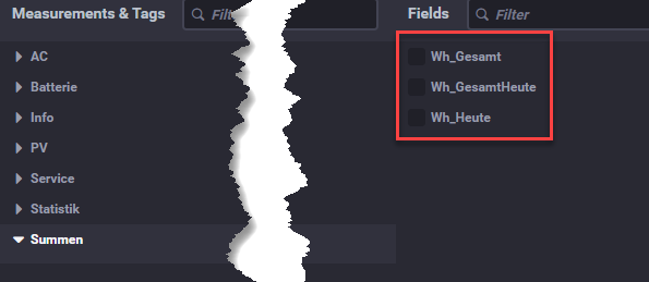

Hallo Zusammen,
kann mir jemand sagen, welche Informationen in diesen drei Metriken hinterlegt werden?
Ich kann mit diesen Werten nicht wirklich etwas anfangen:

Wh_Gesamt ist die Gesamte Energie, die das Gerät bisher erzeugt hat.
Wh_Heute und Wh_GesamtHeute ist der gleiche Wert und nennt die Energie, die vom Gerät von 00:00 bis zur Abfrage an diesem Tag erzeugt hat.

PS: und wo finde ich den Tagesverbrauch an Strom?

Das hängt davon ab, ob dein Gerät diesen überhaupt ausgibt.
