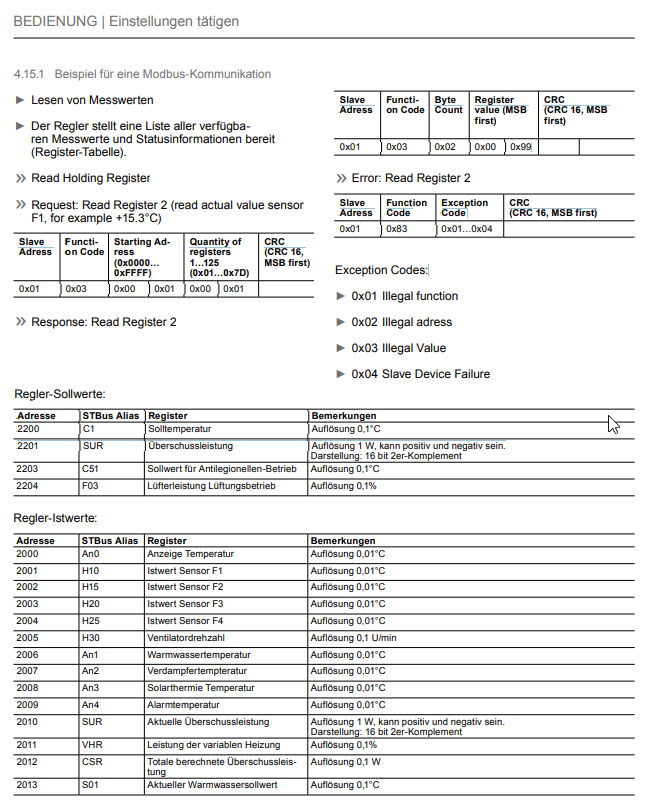

Die Wärmepumpe hat allerdings über die ModBus oder ST-Bus (sagt mir leider nichts) Schnittstelle eine Automatik für die Auswahl der verwendeten Wärmeerzeuger. Dazu muss ein Register mit der aktuellen Überschussleistung beschrieben werden. Die restliche Steuerung übernimmt die Wärmepumpe.
Ich würde mir gern ein eigenes PHP Script bauen, habe aber leider noch absolut keine Erfahrung mir ModBus. Kann mir jemand evtl. ein paar einfache Beispiele schicken, wie man ModBus Lese- und Schreiboperationen aus der Solaranzeige ausführen kann. Den Auszug aus der Anleitung habe ich angehängt.
