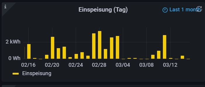

brauch mal kurz Hilfe.
Ich möchte in Grafana den Wert Einspeisung pro Tag angezeigt bekommen.
Mit (Wh_Gesamt_Einspeisung) bekomme ich immer nur den Wert seit ich das Ding in die UV genagelt habe angezeigt.
Irgendwie habe ich grade ein Brett vorm Kopf :roll: ….. wer kann helfen. :idea:
So wie hier im Beispiel soll es mal aussehen:
Gruß Bobline

entweder aus dem shelly den Tageswert nehmen, sofern das geht..und wenn nicht
dann so was in der Art
SELECT non_negative_difference(last(cumulative_sum)) FROM(
SELECT cumulative_sum(non_negative_difference(last("Wh_Gesamt_Import"))) FROM "Summen" WHERE $timeFilter GROUP BY time(1d)
) WHERE $timeFilter GROUP BY time(1d) fill(null) tz('Europe/Berlin')
in eine Zeile, Wert anpassen

Warum nimmst Du nicht einfach Wh_Heute? Darin steht der jeweilige Tageswert. Mit "SELECT max("Wh_Heute") FROM "Summen" WHERE $timeFilter GROUP BY time(1d) fill(null) tz('Europe/Berlin')" bekommst Du die Tageswerte...
Bei mir gibt es auch ein Feld Tagesleistung in Summen, aber das berechne ich evtl. selbst, kann nicht sagen ob das Standard ist...

Danke Euch ... habs hinbekommen.
@ andreas_n .... habe deinen Weg genommen .... musste nur den Wert Wh_Gesamt_Import in Wh_Gesamt_Einspeisung ändern.
Die Werte scheinen jetzt plausibel zu sein.
@Bogeyof: Mit Wh_Heute bekomme ich bei mir nur den Bezug angezeigt .... nicht die Einspeisung.
Danke nochmal für die schnelle Hilfe :-)
