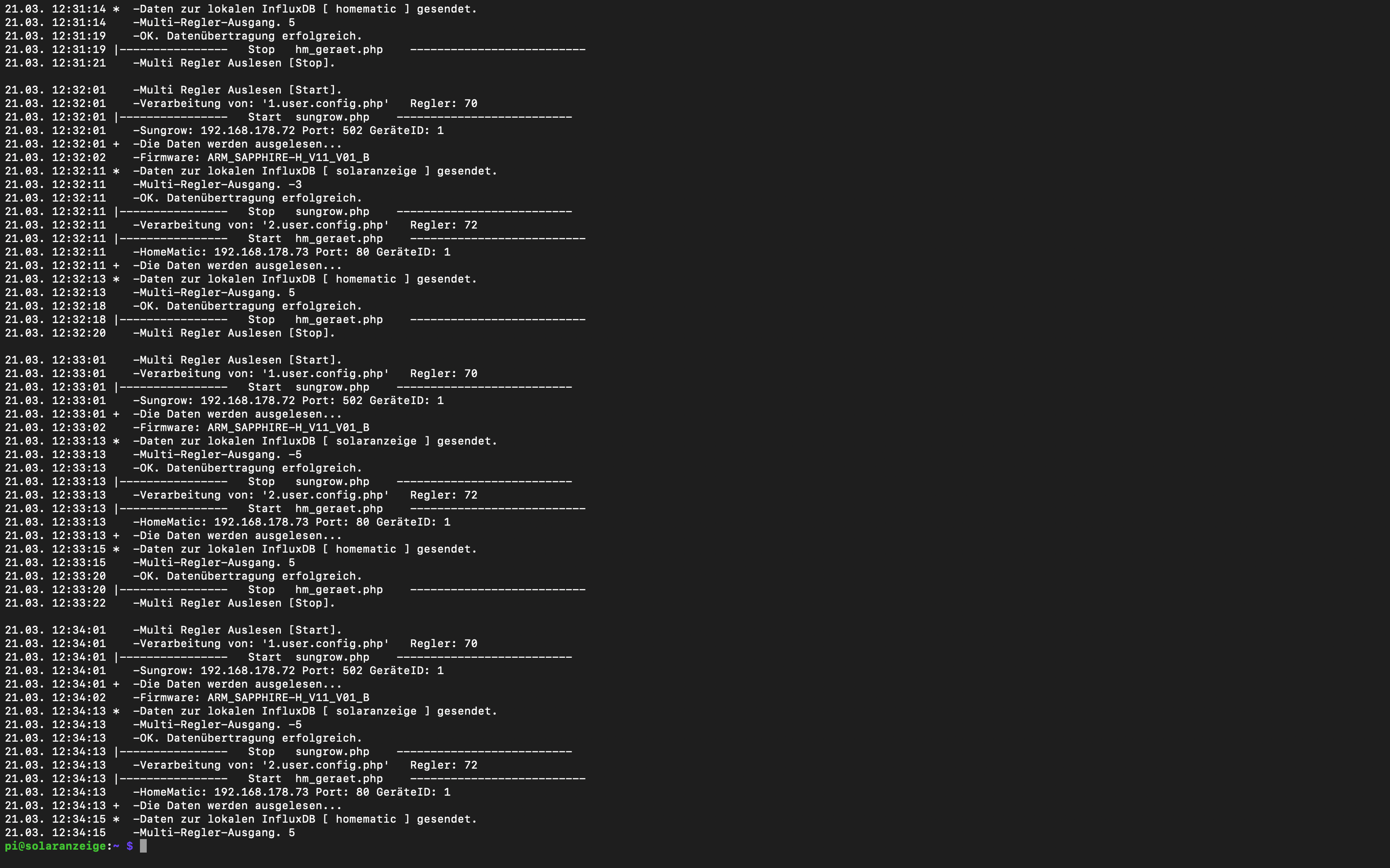

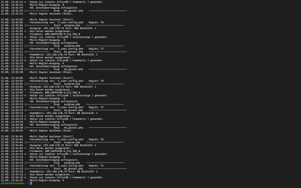

Was steht denn in der LOG Datei?
/var/www/log/solaranzeige.log

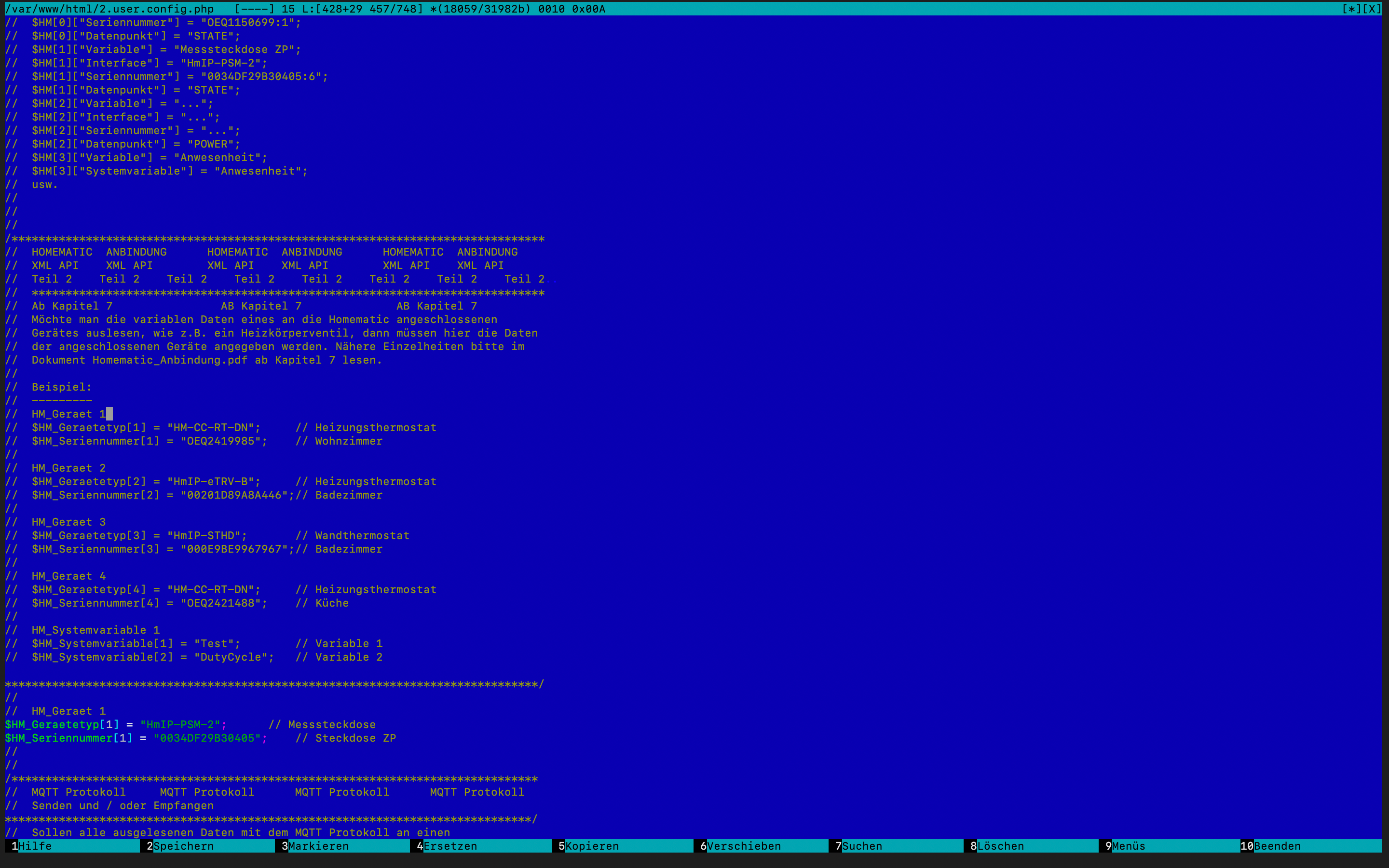

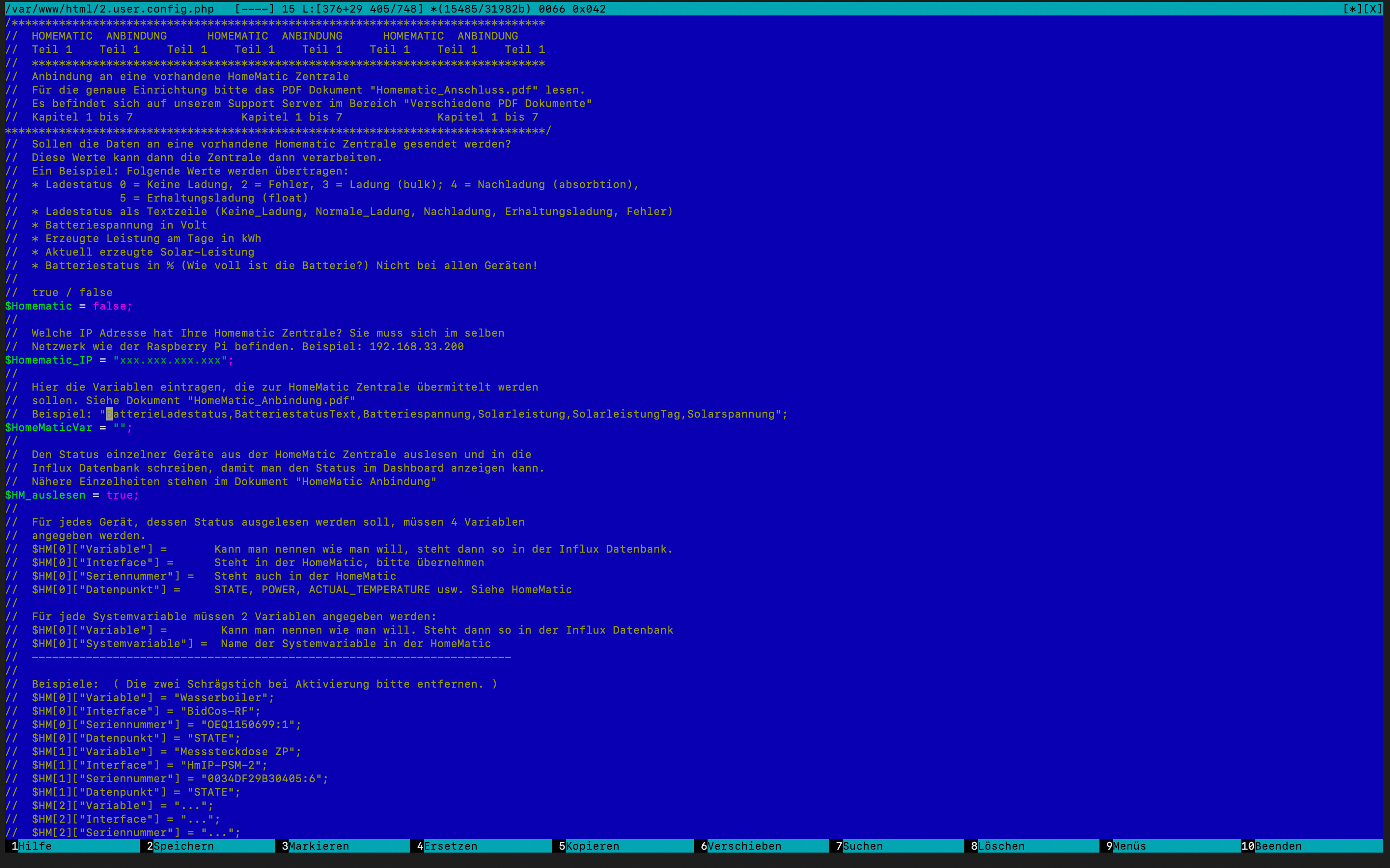

vielen dank für die schnelle Antwort. Ich hatte mich verschrieben. :oops:
In der 2.user.confog.php stand HmPI statt HmIP :roll: -> hab ich voll übersehen

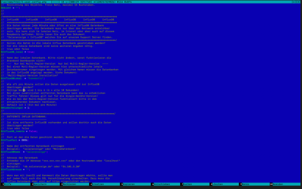

Folgendes steht bei mir in der Log Datei und jetzt in der config.
Ich möchte jetzt erstmal sehen ob ich Werte von der Steckdose bekomme. Wenn das klappt möchte ich diese in Grafana einschalten können. Wenn XXX kWh Überschuss vorhanden soll diese selbstständig einschaltet. Sollte dann XXXkWh Überschuss unterschritten werden wieder aus. Natürlich mit Darstellung.
Dank dir für die Hilfe

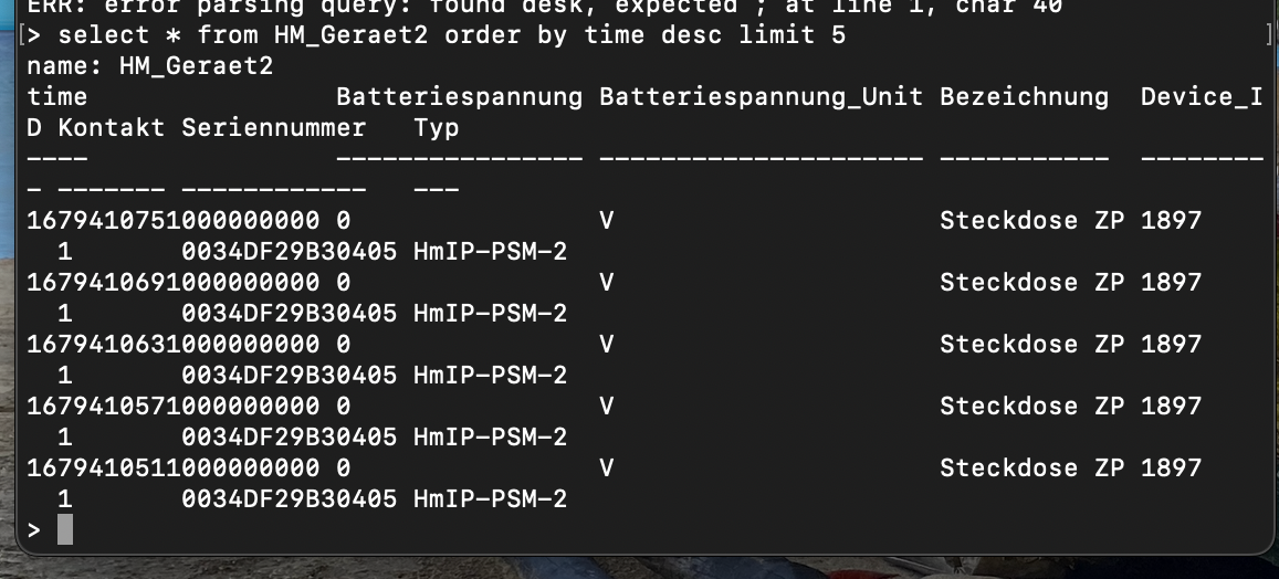

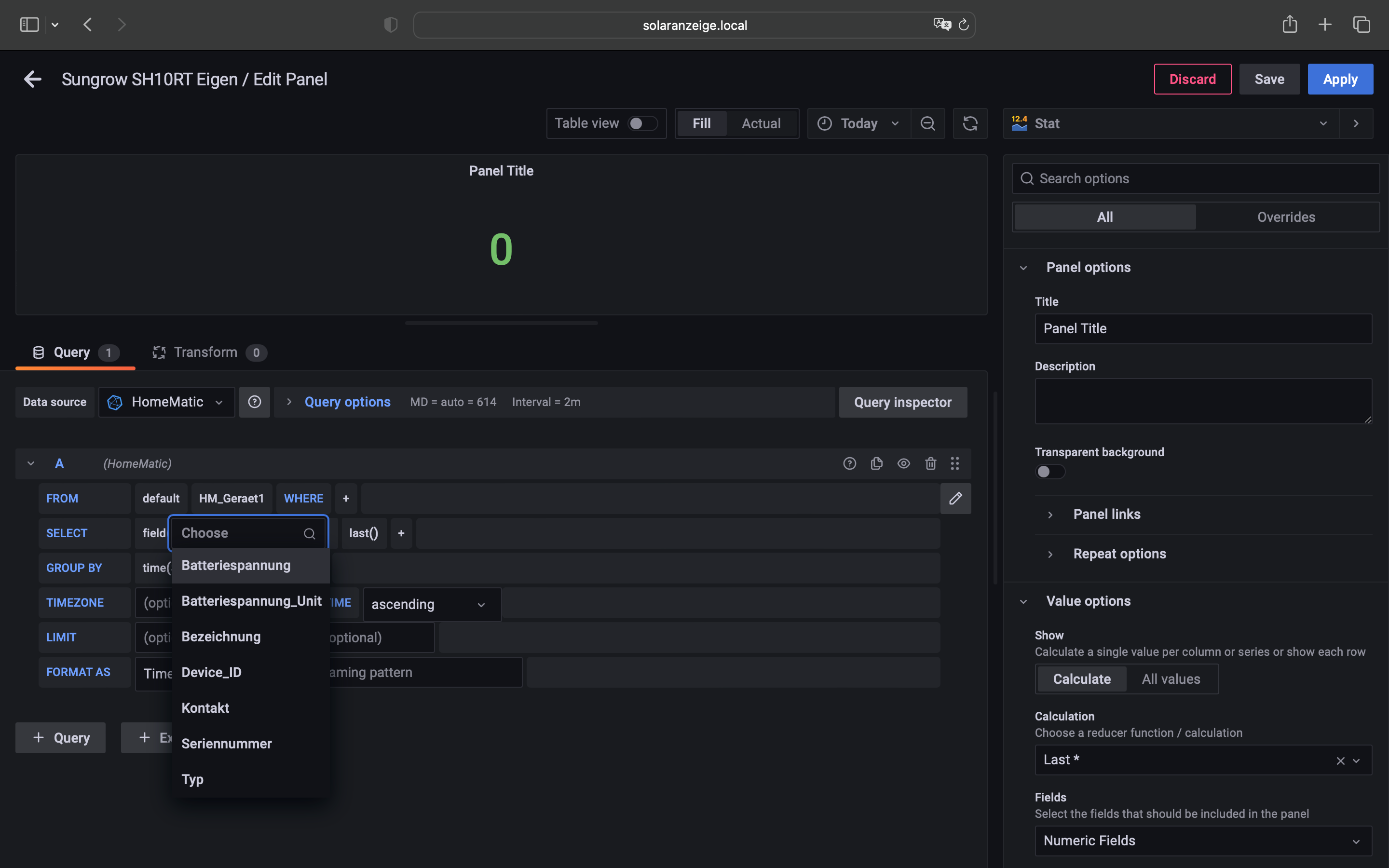

Schaue doch bitte erst einmal direkt in die Datenbank. Dann weißt du wenigstens wie die Measurements und wie die Felder heißen.
In Grafana musst du bei der Auswahl herunter scrollen. Da kommt noch eine Menge mehr.

Das steht drin in der HomeMatic Datenbank

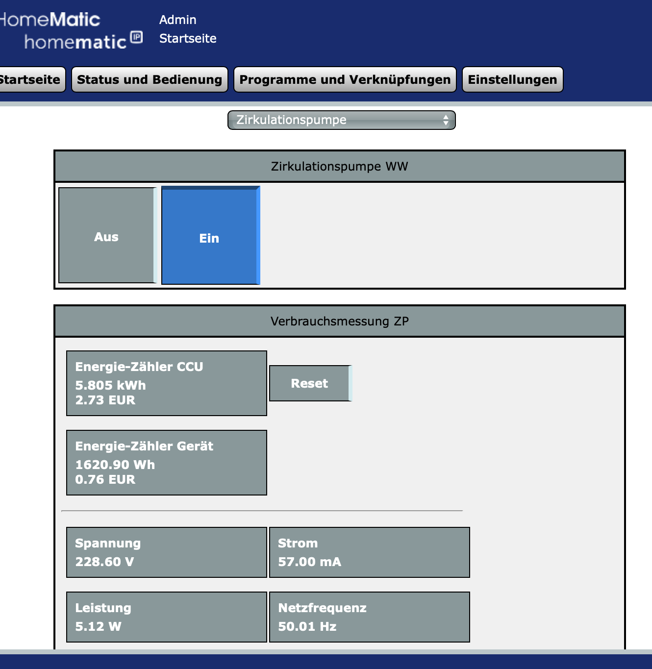

In der HomeMatic ist die HmIP-PSM-2 ist eingeschaltet

Re: Homematic IP HmPI-PSM-2 einbinden. Keine Werte
Im Feld "Kontakt" steht 1 also auch eingeschaltet. Stimmt also alles.
1 = Ein
0 = Aus
