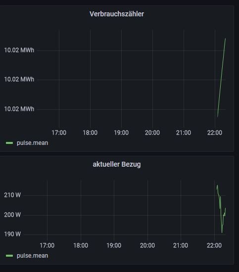

So, 2h am PC..
Die Solaranzeige ist doch recht robust und hält mich als Dummy-User aus..
Ich habe Docker installiert mittels dieser Anleitung:
https://blog.berrybase.de/blog/2022/02/ ... pi-basics/
Habe den Portainer dazu installiert, 2. Teil der Anleitung.
Dann das Image
https://hub.docker.com/r/turbosnute/tib ... e-influxdb
heruntergeladen.
Als Container erstellt und die Einstellungen dazu vorgenommen...
(zwischenzeilich noch nebenbei paar Accounts und SSH Zertifikate erstellt, das war aber unnötig).
Und was soll ich sagen, die Daten kommen nun an.. bis jetzt nur die Consumption und Power(Liveverbrauch), noch nicht die Production Werte.. da ja gerade keine Sonne mehr scheint.. morgen mal sehen..
ProductionWerte sind wohl noch nicht mit drin.. evtl selber in das Skript einfügen, ich habe aber mal eine Nachricht an den Ersteller des Skriptes geschrieben.
Dann das Image
heruntergeladen.

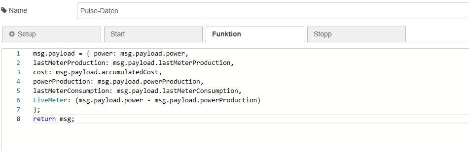

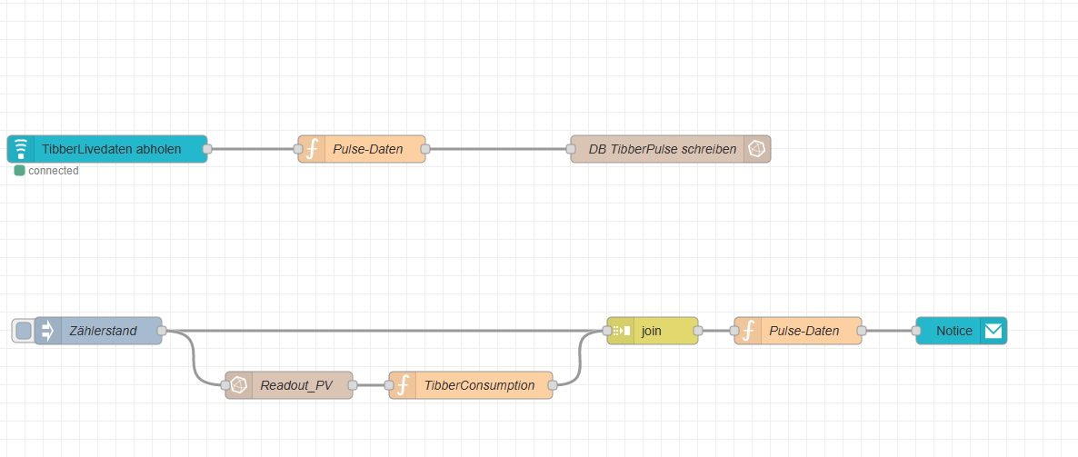

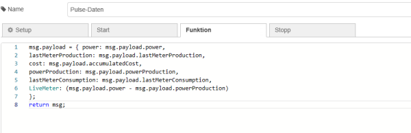

Kaluschke
- Beiträge: 76
- Registriert: Fr 1. Jan 2021, 10:11
- Hat sich bedankt: 22 Mal
- Danksagung erhalten: 6 Mal
Re: Tibber API mit Livedaten
Die Node Red Abfrage funktioniert wunderbar.
Es kommt alles in die Influx, was ich haben will.
Das Livemeter berechne ich dann noch gesondert, damit ich Einspeisung als negativ Wert habe, macht die Ansicht bei Grafana erheblich einfacher..
