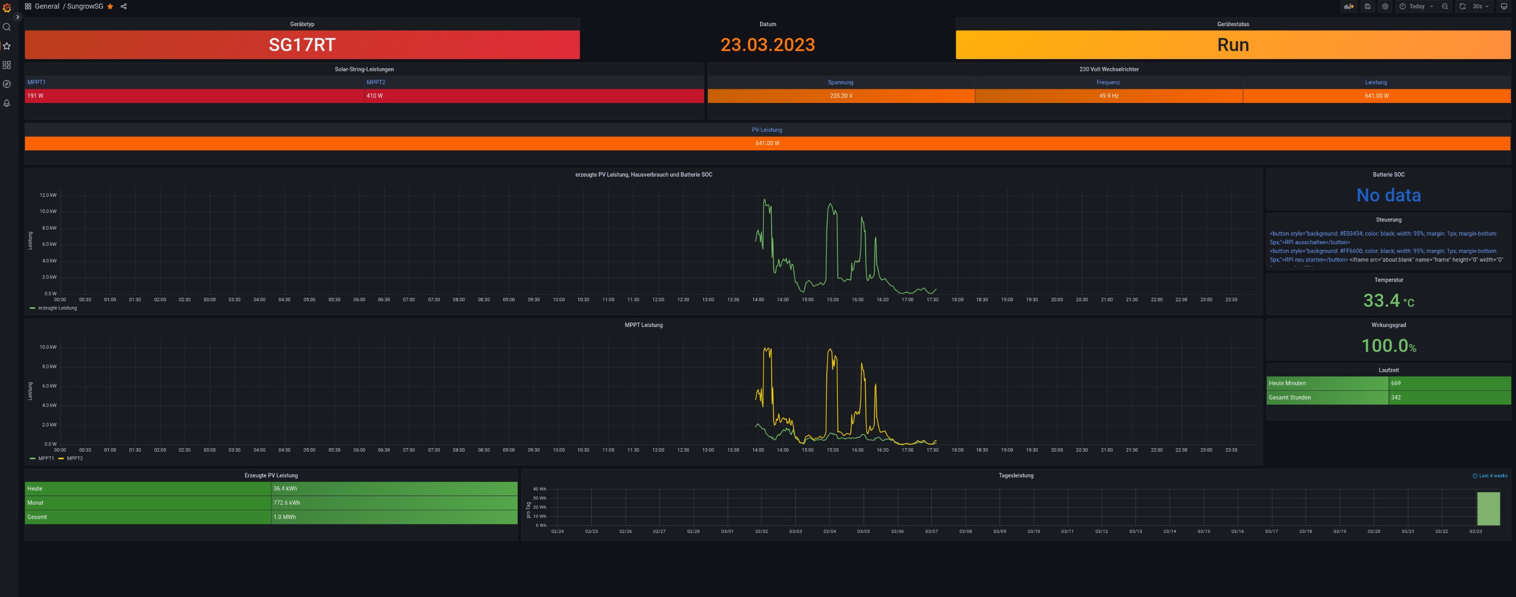

Hier kann man die Namen auch wieder auf ein anderes Schema umbiegen. Das Ergebnis in grafana:
SungrowSG.json
(64.13 KiB) 224-mal heruntergeladen
Ich habe in php bisher noch nie etwas gemacht, daher sind da sicherlich noch einige Dummheiten drin. War auch meine erste Berührung mit grafana, daher ist auch hier viel Potential zur Verbesserung.
