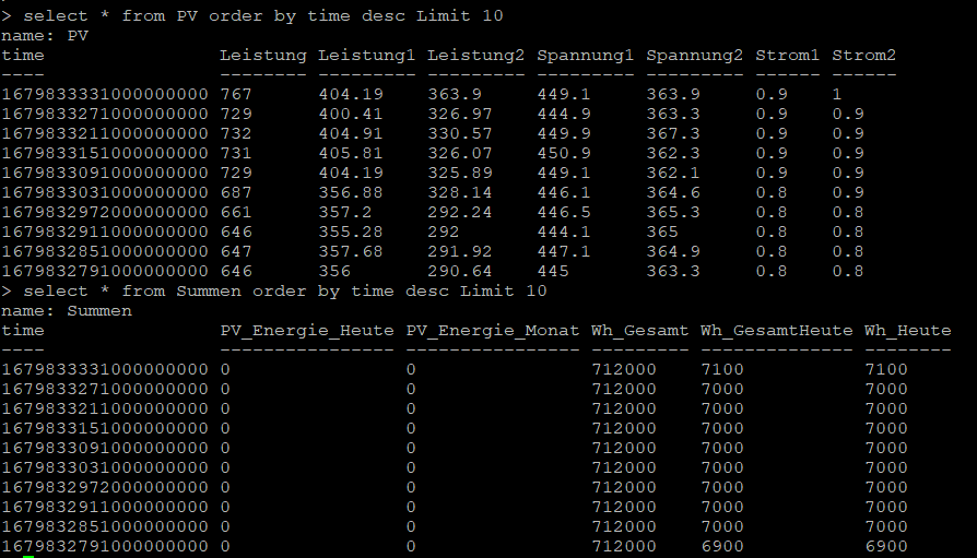

Mein Sungrow-WR hat zwei Strings, in der Tabelle PV werden Strom, Spannung und Leistung der einzelnen Strings gespeichert. In der Tabelle Summen werden jedoch nur die erzeugten KWh der beiden Strings als Summe angezeigt, s. Screenshot. Wie ist es möglich, die Tabelle Summen zu erweitern und die erzeugten KWh je String dort abzulegen? Ausrechnen sollte ja eigentlich mit den Daten aus der Tabelle PV kein Problem sein, auch wenn dort ggf. die Wandlungsverluste von DC zu AC nicht beachtet werden. Hat das bereits jemand gemacht und kann mir ein Beispiel geben?

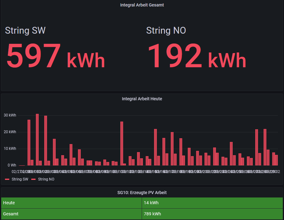

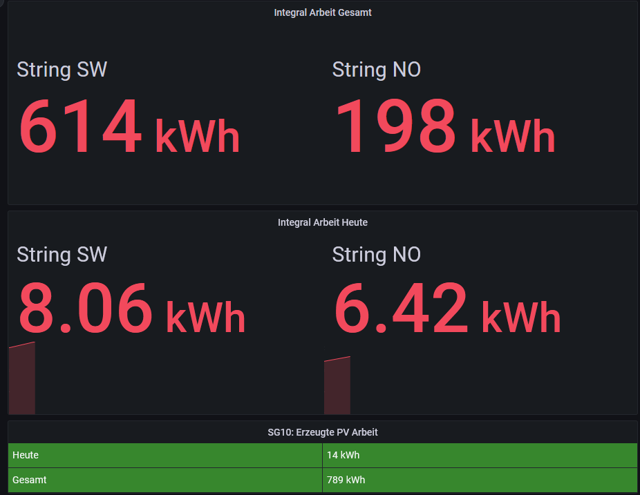

So, ich hab es mal rudimentär ausprobiert, s. Anhang. Das funktioniert so mit den Abfragen, die Werte sind erwartungsgemäß etwas zu hoch. Die beiden oberen Panels sind die Integrale, das untere sind die Werte aus dem WR.
Wie kann ich denn die Abfrage so erweitern, dass in einem Bar Chart die Historie angezeigt wird? Oder überlastet die dauernde Berechnung das System, es muss ja dann bei jeder Aktualisierung ordentlich gerechnet werden.

Re: Summen-Tabelle in Influx für einzelne Strings erweitern
Ich habs doch selber hinbekommen, es musste ja nur der in der Abfrage für den Tag "time > now()-30d" eingesetzt werden. Bisschen spät heute...
Hallo Thomas,
Du wirst es sicher einpaar Tage beobachten und Dich nochmal melden, ob es etwas genauer geworden ist.
Ich bin momemtan etwas skeptisch, weil sich die angezeigten Werte verkleinert haben, obwohl sie später ausgelesen und berechnet wurden.
In den InfluxDB werden ja nur Zahlen gespeichert, die Maßangaben ob kw der kwh fügst Du ja erst im Grafana hinzu.
Ich glaube nämlich immer noch, dass diese Statistik noch keine Arbeit anzeigt, sondern die Leistung.
Ein Indiz für meine Skepsis, Du hast die Berechnung heute erst begonnen, kannst jedoch schon auf vergangene Werte zurückgreifen. Das ist durch diese Methode mMn nicht möglich.
Enrcio
