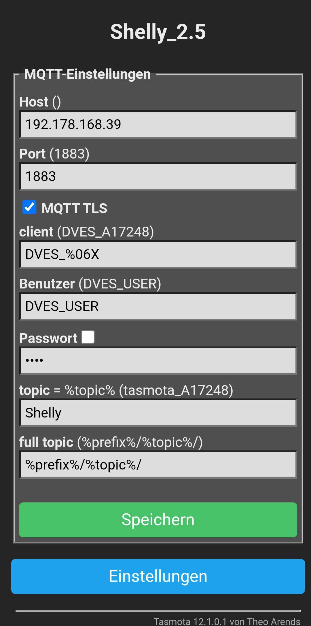

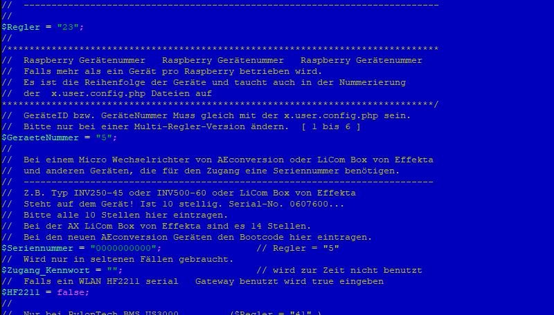

Ich habe mit meinen Shelly 2.5 probleme.
Meine Multiregler läuft seit 2 Jahren, alle gut!
Jetzt wollte ich einen Shelly einbinden, aber irgendwo hängt es.

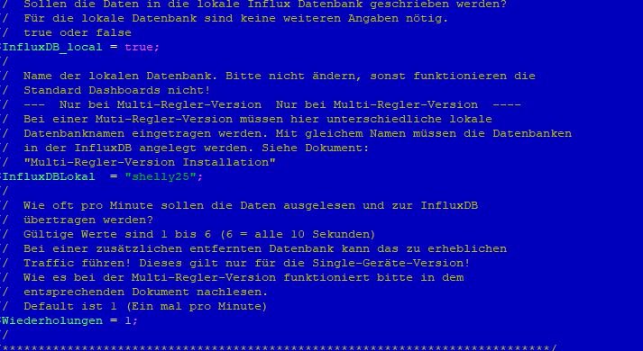

siehe 5.config
Habe Bilder angehängt, wo ich was geändert habe.
Alles nach Anleitung, hoffe ich.
Hat jemand einen Rat für mich!
schonmal Danke
Gruß Frank-gt5
Shelly 2.5 will nicht

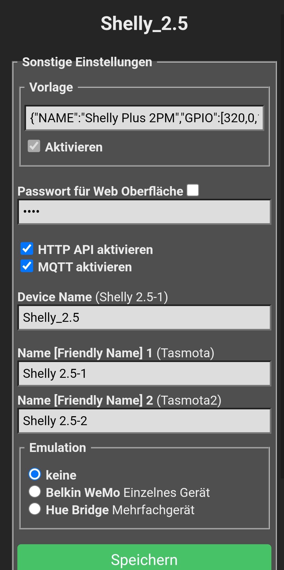

Ändere bitte einmal den Device Name auf Shelly 2.5 nicht Shelly_2.5
Re: Shelly 2.5 will nicht
Die Eingabe Shelly 2.5 also ohne Unterstich hat nichts gebracht.

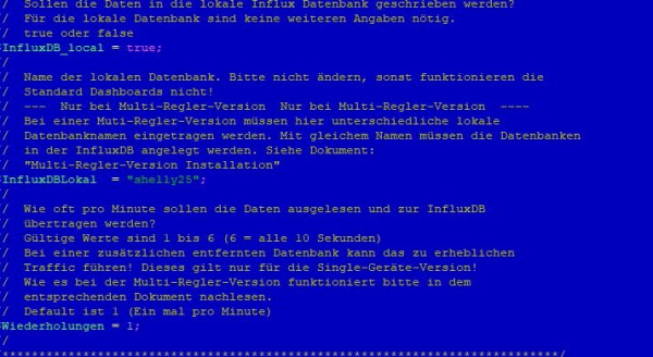

Ich habe auch die Config gelöscht, eine funktionierende von einen Sonoff Modul kopiert.
Alle Daten eingetragen und geprüft.
Das selbe Ergebnis!!
Ich komme hier nicht weiter!

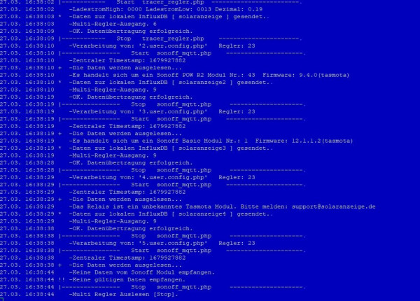

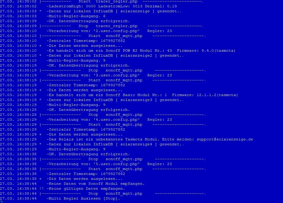

oft liegt es an der entsprechenden Schritten InfluxDB anlegen und in Grafana Add Datasource bekannt machen. Das vergisst man schonmal nach 2 Jahren.
Ob es an der config liegt sieht man an der log-file.
