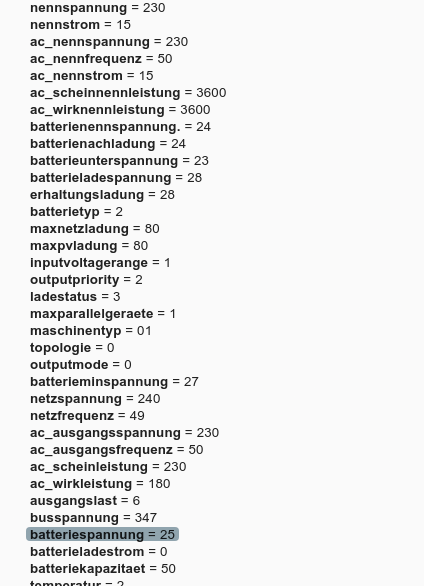

Ich habe mir jetzt einen Inverter eingerichtet (Regler59) Dann auch noch Mqtt eingerichtet. Kann Empfangen und Senden :)
Nur leider sind die Werte die ich per Mqtt empfange auf ganze Zahlen und ohne "Nachkommastellen" Weis jemand wo man das einstellen kann?
Hier ein Auszug aus dem Mqtt Explorer:
Dankeschön :)

Schaue doch einmal direkt in den Brocker:
mosquitto_sub -h localhost -v -t +/#

Ja sind auch ohne NAchkommastellen. Genau so in Graphena, hier sehe ich auch keine Nachkommastellen. Habe schon die Werte von Auto auf 2 Dezimalstellen umgestellt, dann steht 25,00 statt 25,3 V. In der Watchpower App (Software vom Wechselrichter), stehen aber die Werte mit Dezimalstellen drinnen. - Frage dazu? Kann es sein das es eine "Ländereinstellung,.." vom Raspberry selber sein kann?

Hallo, wie man oben im mqtt_explorer.png sehen kann, wird nur 25 weitergeleitet. Zahlen im float ist bereits die richtige Richtung. Nachträglich etwas durch Teilung oder Multiplikation zu richten wird wohl in diesem Fallk schwer gehen.
Falls die Werte in eine DB geschrieben werden, kann man erst dorthinein schauen, wie diese eingetragen werden. Würde dort auch nur die Ganzzahl 25 stehen und nicht 25.3 muß man die Fehlerbeseitigung im Ausleseskript ansetzen.

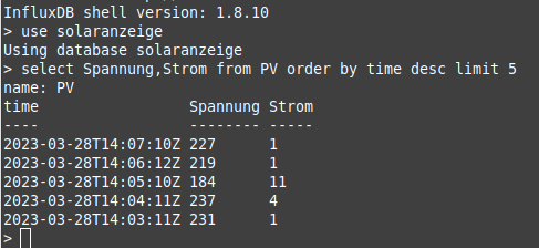

Habe gerade in der InfluxDB nachgesehen, hier auch keine Dezimalstellen:

Soll diese PV-Spannung 227V oder 22,7Volt sein. In Influx braucht man kein Komma.
