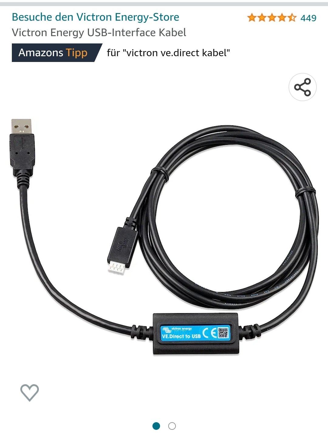

So ich hab jetzt das Original Kabel!
Geht leider trotzdem nicht!
