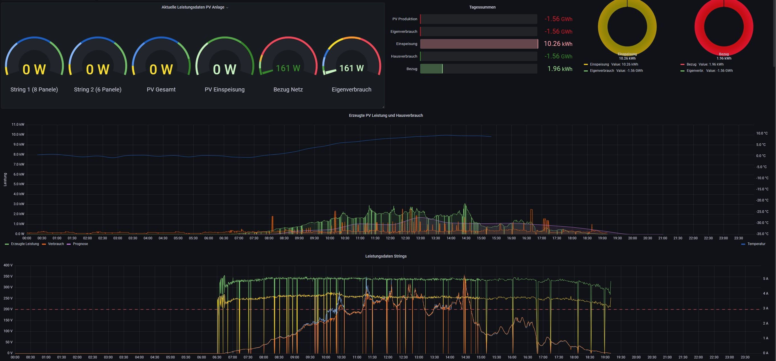

Ich habe seit gestern Nachmittag Probleme mit etlichen Werten, Graphen deren Basis in den "Summen" der solaranzeige db zu finden sind(Bsp. Wh_GesamtHeute, Wh_Gesamt).

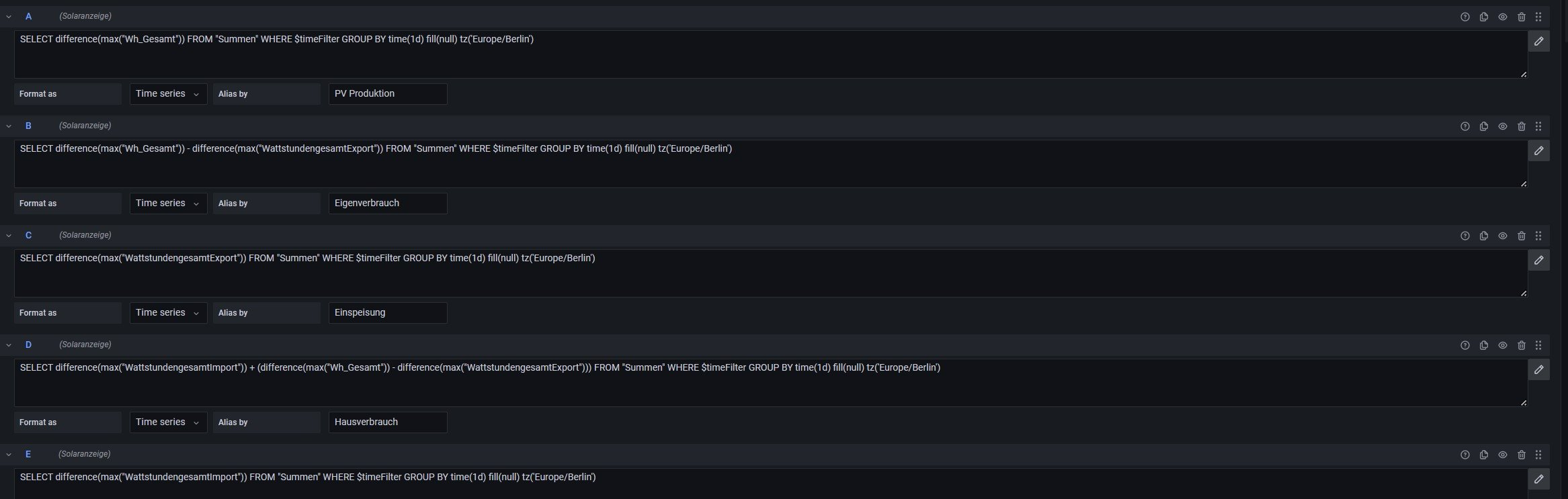

Anbei ein Screenshot wo ersichtlich ist, dass z.B. die Werte der PV Produktion, Hausverbrauch, Eigenverbrauch(jeweils die Summe des Tages) absurde Werte liefert, wohingegen die Einspeisung korrekte Werte abliefert.

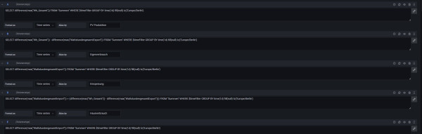

In Screenshot 2 sind die Queries ersichtlich mit welchen ich die Abfragen tätige.

bei den Select-Befehlen schleicht sich oft ein Fehler ein. Wenn man z.B den Modus wechselt, um den Query zu editieren, schreibt sich dieser Select um, in einen einfacheren Befehl.
Wo hast Du diese Befehle her? Schau bitt nochmal in die Quelle und vergleiche.
Ich habe dieses Problem in zwischen gelöst, indem ich diese Select-Befehle durchein skript erledigen lasse, die diesen Wert dann zusätzlich in die InfluxDB einschreibt. Dadurch kann ich dieses "field" direkt wieder auslesen, und brauche diese Arbeit nicht mehr durch Select im Grafana ausführen.

Re: Probleme mit Werten & Graphen basierend auf "Summen" der solaranzeige db
Vielen Dank für dein Feedback und den / die Tipps.
Als Grundlage liegt das Dashboard eines Users zugrunde, welches (eigentlich) auch wunderbar funktioniert.
Kleines Update zur Thematik: Die problematischen Summen betreffen bei mir genau 2 Tage - 28 & 29.03. Davor wie auch danach sind alle Werte, speziell die Summen, wieder korrekt.
Nachdem mir diese 2 Tage jedoch die Statistiken etc. verhageln, fällt mir dazu eigentlich nur ein, diese in der DB zu überschreiben bzw. zu korrigieren (was ich in der Form jedoch noch nie gemacht habe). Somit werde ich mich dahingehend mal einlesen und vor dem herumbasteln ein Backup ziehen
