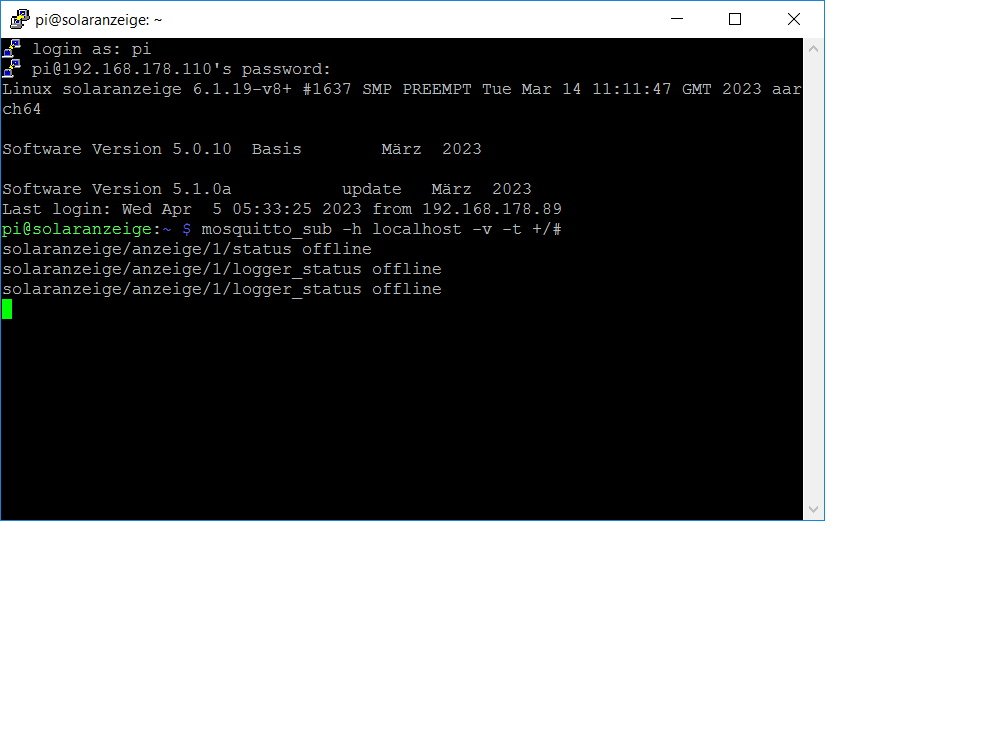

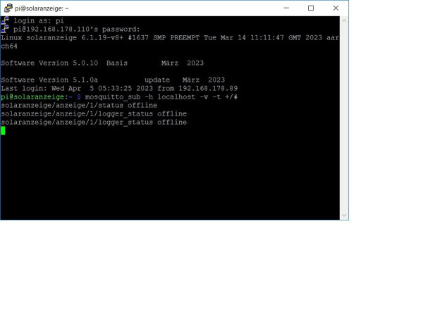

ich benutze die Solaranzeige in der 64Bit-Version. Mein Wechselrichter ist ein SUN1600G3 von Deye, welcher leider nicht direkt von der Solaranzeige unterstützt wird. Deswegen kommen die Daten vom Wechselrichter via MQTT. Eingestellt sind die Topics, wie in der Installationsanleitung der Solaranzeige gefordert. Als "Regler" in der Solaranzeige eingestellt ist ein Shelly 3EM, welcher seine Daten in die Influx-Datenbank liefert.
Abfrage:
mosquitto_sub -h localhost -v -t +/#
Ergebnis:
-> Die MQTT-Daten vom Wechselrichter kommen also prinzipiell an (im Moment ist es dunkel)
Wie bekomme die MQTT-Daten gespeichert damit ich in Grafana auf sie zugreifen kann?
