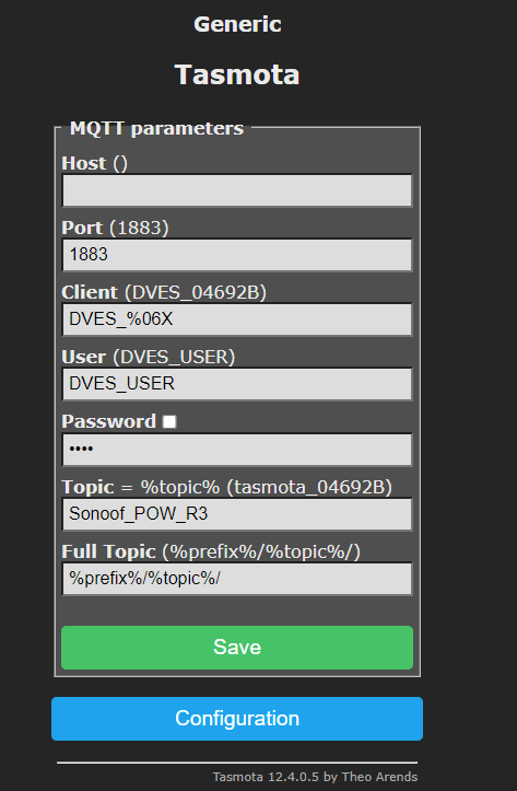

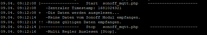

ich habe soweit das Image auf die MultiRegler Version umgestellt. Klappt auch alles, nur holt sich die Solaranzeige per MQTT keine Daten vom IR Lesekopf auf dem Tasmota läuft. Ist ein Iskra MT681 Zähler, Script ist auch soweit eingebaut.
Ich habe das Gerät Sonoof_POW_R3 genannt, da man dem Gerät ja einen Namen geben muss.

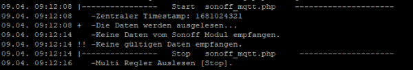

die 2. Conf Datei ista uch entsprechend angepasst.
Aber ich bekomme nur diese Meldung zurück.
In Grafana ist die neue DB auch mit Erfolg eingerichtet und positiv getestet.
Jetzt weiß ich nimmer weiter :(

Ich habe soweit alles konfiguriert, egal ob ich das Gerät sonoff nenne, Hitchi oder sonst wie, es kommt nur diese Meldung. Ich will darauf hinweisen das es sich hier um einen BitShake IR Lesekopf handelt!
09.04. 11:57:08    -Verarbeitung von: '2.user.config.php'   Regler: 23
09.04. 11:57:08 |----------------   Start  sonoff_mqtt.php    ---------------------
09.04. 11:57:08    -Zentraler Timestamp: 1681034221
09.04. 11:57:08 +  -Die Daten werden ausgelesen...
09.04. 11:57:09    -Das Sonoff Relais ist nicht aktiv oder es ist kein unterstütztes Sonoff Gerät. Tasmota Modul: 18  Firmware: 12.4.0.5(tasmota)
09.04. 11:57:09 !! -Keine gültigen Daten empfangen.
09.04. 11:57:09 |----------------   Stop   sonoff_mqtt.php     --------------------
09.04. 11:57:11    -Multi Regler Auslesen [Stop].

Du musst unter Configuration - Configure Module - Sonoff Basic (1) auswählen.
