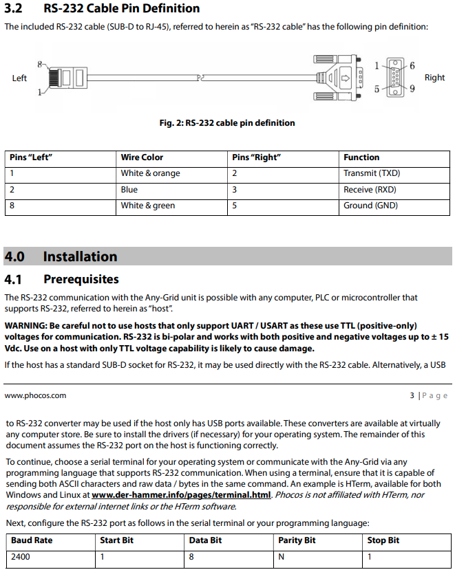

UND in der Geräteliste(hier im Forum) wird unter der eigentlichen Liste die PIN-Belegung bei Netzwerkkabeln dargestellt für den Anygrid fehlt diese noch.
hier wäre mein Screenshot falls man es Nachtragen wollte
